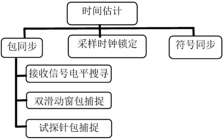

2.2.1 时间估计:
图1、时间估计
1)   包同步
首先我们介绍包同步。包同步是时间同步的第一步,完成对传输包边沿的大致估计。
a) 当有信号输入时,将会有一个迅速上升的上升沿,由此得到信号边沿,这只是时间边界的初步估计。
b) 第二步,为进一步提高准确度:采用双滑动窗口,按照前后两个窗口内的积分功率比值触发。这样上升沿无需纠结门限高低,它都会输出一个较实时陡峭触发,由此可轻易地大致捕捉到传输数据包的边沿。这就是双滑动窗捕捉。

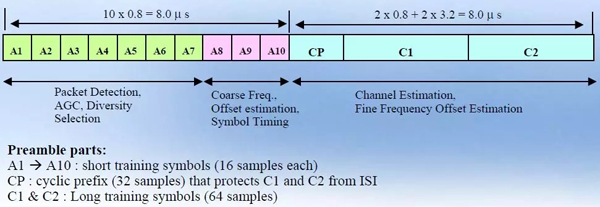

c) 在第三步采用试探针包捕捉来完成精确的时间估计。
图2、Wifi 的试探针结构
d)  包同步的实现是通过对信号的AD转换、累计、时延、比对和运算完成的,由基带部分判别完成。非信令测试只会对产品的射频部分的无线物理指标验证,不涉及基带。因此,信令测试可以对基带部分实现的时间估计性能进行量化测试。因此,对于研发、测试部门来说,信令测试是有较好的验证作用的。

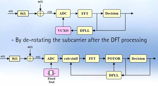

2)   采样时钟锁定
我们知道,当WiFi的OFDM信号采样时钟出现偏差的时候,会出现两种后果:
a)   采样到的符号(symbol)在规定时间点出现细微抖动,即信号的相位将出现旋转,达到一定程度时,将无法恢复信号;
b)   由于采样时钟的偏差,导致符号间干扰(ISI),进而导致信号的SNR变差.
因此,需要采用锁相环+压控晶振或固定频点晶振来完成对频率误差的纠正:
图3、采用锁相环+压控晶振或固定频点晶振来完成对频率误差的纠正
c)   当AP或Station的晶振出现问题的时候,将会出现采样频率失锁问题。我们看到,这一部分也是在基带部分来完成的。
