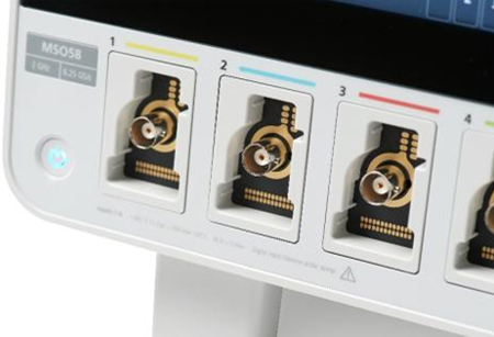

对这一问题的思考,推动了多个科研项目的实施,来自世界各地的嵌入式系统工程师正更加深入地考察示波器通道数量问题。最新的5系列MSO在很多地方都体现了这些研究的成果,把提供的模拟通道数量提高到6条或8条,并提供8~64条数字通道。另外还可以在运行过程中重新配置数字通道。
鉴于4通道MSO在过去几年中取得了骄人的成绩,可以这样讲,传统数目的模拟通道和数字通道完全可以满足大多数嵌入式设计人员的需求,更确切地说,设计人员努力使4通道够用。但有很大一部分工程师(我们的研究中是35%)声称,他们需要的理想模拟通道数量是8条。
