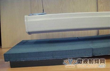

为克服这些困难,一家大型移动运营商的工程师们采用了EMSCAN RFX2天线模型测试系统。桌面扫描仪生成天线测试数据,把结果映射到远场模型上。这种情况下,测试组在700MHz和1950MHz的环境下进行测试。由于阵列尺寸超过了扫描仪可扫描的范围,测试组不能通过一次来测试天线。为解决这个难题,他们进行了四次扫描,每40cm扫描一次,形成总共160cm*40cm的扫描面积。
测试设置
注意图1中天线阵悬浮于RFX2扫描仪上方最大可支撑距离115mm处来使扫描仪和在测天线之间影响最小化。在测天线阵重20kg,长150cm,宽30cm,厚15cm。下图1中第一个测试位置RFX2接近天线阵顶部。覆盖扫描仪的吸收材料也有助于最小化人工移动扫描仪40cm向下一段位置时的影响。如此移动扫描仪对应于扫描仪的扫描范围。测试期间,当工程师们手动扫描仪到下一段位置时,他们借助于网络分析仪监控天线的S11。吸收材料正如所期望那样发挥效用,当扫描仪移动时回波损耗几乎无变化。第一个扫描仪测完第一段之后,扫描仪向左移动40cm由第二个扫描仪进行测试,无其他变化。每次扫描耗时不到2秒,测试组直到四个扫描仪完成扫描之后才把扫描仪移动到接下来的测试位置。每个随后的测试与之前扫描面积重叠形成一个校准点把四个扫描仪准确的连成一线。整个测试及后续处理时间需要约30分钟。
图1:测试设置

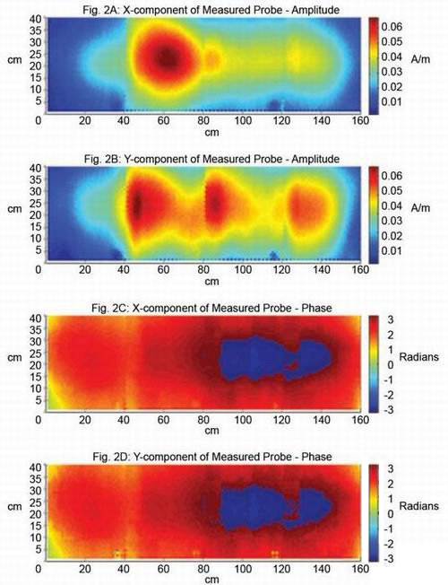

700MHz时结果
使用后续处理技术,测试组把四个图像合为一体。这样四个测试位置之间形成相位连续性。尽管在这个研究实例中相位改变是手动实现的,但因为硬件研发中的一个小小变化相位连续性是自动的。图2为700MHz时采用非常近场测试的电磁场(H-field)合并结果。下图中每个图分别列有Hx振幅,Hy振幅,Hx相位和Hy相位。每幅图的右边通过连接器对应天线的末端。
图2:700MHz电磁场(H-Field)
运用后期的处理技术把700MHz时的近场测试结果处理转化为远场结果,接着运用定制化的、拥有专利程序将其转换成远场结果,同时,消除测试阵列中可预测的耦合效应。
