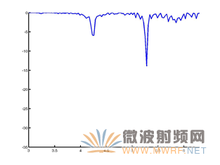

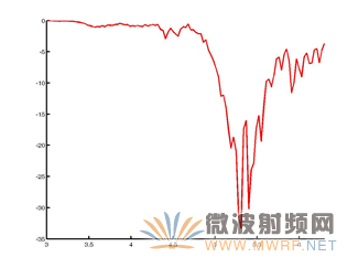

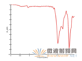

整个实验测试所用设备如图4所示。通过Agilent8719ES矢量网络分析仪所测试到了两类(四种)不同EBG加载时的单端反射系数 随频率变化的曲线。测试结构在图5a-5d中分别给出。
图5a .5cm厚度未加载情况下测试结果
图5b 1.5cm厚度加载情况下测试结果
图5 5cm厚度未加载情况下测试结果
图5d .5cm厚z度加载情况下测试结果
从测试结果可以看到,对于厚度为1.5mm的未加载电阻EBG结构,在频率大于5.5GHz的一个频段内出现了两次反射幅度约1dB的下降。当加载电阻后,从实测曲线可以看到在较宽的频段内出现了两次更多幅度的反射减弱。从测试结果图5a和5b中,可以看到在4GHz左右曲线均出现了一处变化,通过对实验装置的调整和分析可以发现,这一变化是由于实验装置存在微小能量泄漏而造成的。当加载厚度为2.5mm的两种EBG结构时,通过对比测试曲线可看到,未加载电阻的EBG结构在4.24GHz和5.25GHz处出现两处反射减弱现象,当加载200Ω电阻后,在5.4GHz左右出现一个较宽频带,该处的反射发生了较大幅度的减弱。另外,在微波波段,贴片电阻的寄生参数等因素也会对反射特性存在一定的影响。通过上面的实验表明,在原有EBG结构中加载电阻会在一定程度上减小反射的幅度。由于上面的实验在波导腔内进行测量,因此只需较小的实验环境就可以完成。当然上面实验只是通过单一的极化进行了分析,如果是实际的空间波照射还需考虑不同极化的作用。
