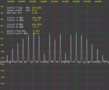

不少商业SDR设备都能够对较宽的频谱范围进行采样,而这时候,除了技术指标以外,它与一台频谱分析仪的区别就在于那些频谱分析仪上所拥有的附加功能,可到了SDR这里——都不是事儿,能用软件实现的问题都不是问题。这也是Steve Andrew的思路。

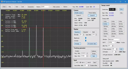

在业余无线电爱好者社群中非常有名的一款SDR:RSP设备同样具有其他SDR设备相同的功能,而其相对廉价的价格成为了很多爱好者接收和改造中频SDR的选择,Steve Andrew在它的基础上,重新设计了一款软件,使得SDR能够变成频谱分析仪。软件功能包括横纵轴标尺、固定或抓取画面以进行进一步测量、A/B双光标、保存和读取IQ采样值以备后续分析等。
对于电子工程师来说,他们的“第三只眼”是示波器,而对于业余无线电和射频工程师来说,我们的“第三只眼”就非频谱分析仪莫属了。它们一个从时域、一个从频域入手,让信号的特征无所遁形。举个我们熟悉的例子,就是在无管局验机的时候,使用频谱分析可以看到自己设备的杂散发射出现在哪里、有多大。但对于普通爱好者来说,一台频谱的价钱可能会让人难以接受,买回来大多数时间也是吃灰,那么有没有什么廉价而简单的解决方案呢?当然是今天的主题,SDR啦。

除了这些功能以外,一个频谱分析仪上常见的功能——扫频能力也得到了实现,但这并不是单纯由软件实现的,顾名思义“扫频”,若想“扫”的话,外部的信号源是必不可少的,使用业余无线电爱好者非常熟悉的DDS模块,软件就能够实现对扫频功能的实现了。
过去的岁月里,业余无线电一直被称作是一项烧钱的爱好,其中很大的一个原因就是测试仪器和相应附件的价格过于高昂,一般的一位爱好者很难承受也没有必要配齐所有设备,而软件无线电技术则给了我们无限的想象空间,一款硬件,可以通过改变不同的软件从而变身不同的仪器,现在我们要等的就是这款软件的正式发布了。
