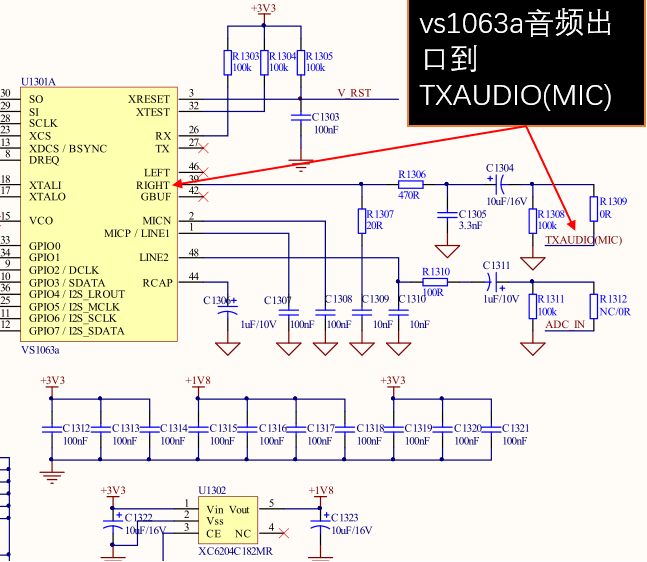

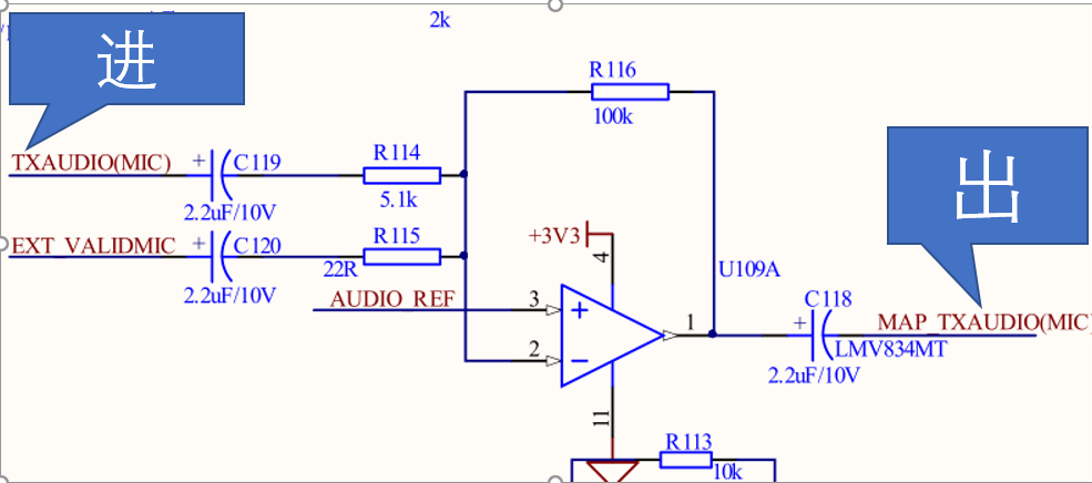

vs1063a right口输出音频通过如图处理,送到电台发射,接收到的声音抖动不清,杂音超级大,有什么办法解决吗?求大神帮助

反馈电阻是不是太大了,一般按20倍考虑好点。

R116太大了,放大倍数太大,用示波器看看波形是不是饱和了

多谢,最佳给前一个回复的了。。。。
