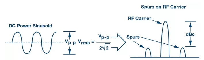

考虑用于RF器件的直流电源上的纹波。电源纹波用一个正弦波信号来模拟,其峰峰值电压以直流输出为中心。该正弦波被调制到 RF载波上,在等于正弦波频率的频率偏移处产生杂散信号。
图1. 电源上的正弦波纹波调制到RF载波上产生杂散信号

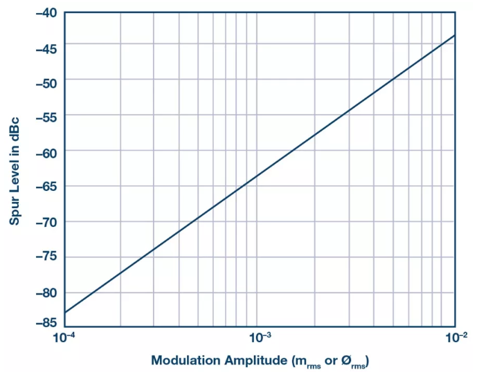

为了帮助可视化mrms和Ørms的杂散影响,图2显示了杂散电平与 mrms和Ørms的关系。
图2. 杂散电平与mrms和Ørms的关系

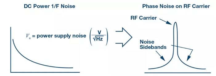

现在考虑相位噪声。正如正弦波调制到载波上产生杂散信号一样,1/f电压噪声密度也会调制到载波上产生相位噪声。
图3. 电源上的1/f噪声调制到RF载波上产生相位噪声

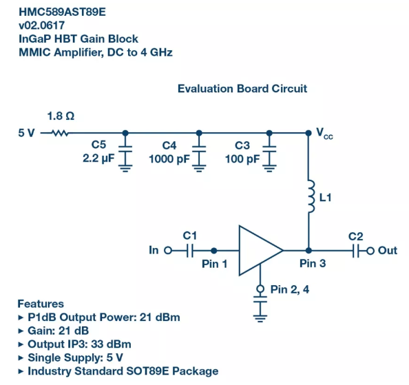

为了演示上述原理,我们表征了HMC589A RF放大器的电源灵敏度和相位噪声,利用多个电源测量了这些量。用于表征的HMC589A 评估电路如图4所示。
图4. 使用HMC589A放大器来演示PSMR原理

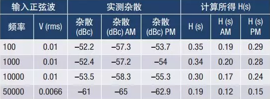

为了表征电源灵敏度,将一个正弦波注入5 V电源。正弦波在RF 上产生杂散信号,以dBc来衡量杂散信号大小。杂散内容进一步分解为AM分量和PM分量。采用Rohde & Schwarz FSWP26相位噪声分析仪和频谱分析仪。AM和PM杂散电平分别通过AM和PM 噪声测量来衡量,并使能杂散测量。结果列成表格,测试条件 为3.2 GHz,RF输入为0 dBm。
表1. HMC589A表征杂散与电源正弦波纹波的关系, 3.2 GHz,0 dBm输入功率
测试数据表明,RF放大器的电源灵敏度可以利用正弦波调制凭经验测量,结果可用来预测电源噪声对相位噪声的贡献。更一般地,这可以扩展到任何RF器件。这里我们用放大器表征和测量来演示原理。

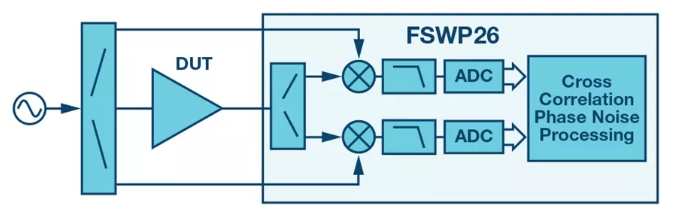

首先,使用一个噪声相当高的电源。测量噪声密度。基于表征 的HØ (s)计算电源对相位噪声的贡献,并与相位噪声测量值进行比较。使用Rhode & Schwarz FSWP26进行测量。噪声电压通过基带噪声测量来衡量。利用测试装置的内部振荡器测量加性相位噪声,以此来衡量放大器残余相位噪声。测试配置如图5所示。在这种配置中,振荡器噪声在混频器中被消除,任何不常见的噪声都会在交互相关算法中予以消除。这样,用户便可实现非常低电平的残余噪声测量。
图5. 采用交互相关方法的放大器残余相位噪声测试设置

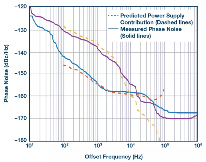

电源噪声、实测相位噪声和预测的电源噪声贡献如图6所示。很明显,在100 Hz到100 kHz偏移之间,相位噪声主要由电源决定,关于电源贡献的预测非常准确。
图6. 使用高噪声电源进行技术验证
用另外两个电源重复该测试。结果如图7所示。同样,电源对相位噪声的贡献是完全可以预测的。
图7. 用另外两个电源验证该技术

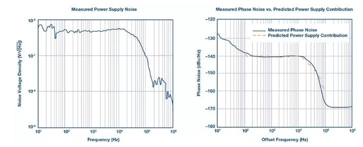

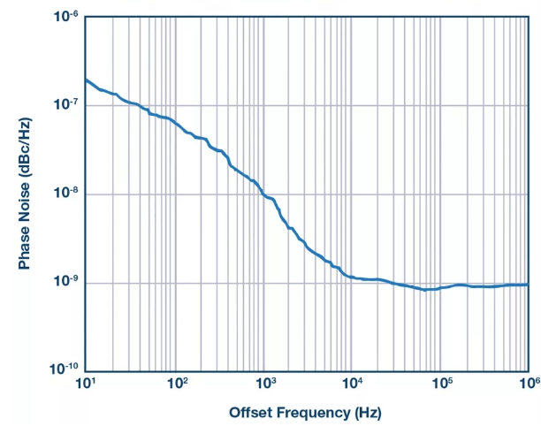

低相位噪声器件表征的一个常见挑战是要确保测量结果属于器件而非周围环境。为了消除测量中的电源贡献,使用ADM7150 低噪声稳压器。从数据手册中引用的噪声密度以及用于相位噪声测试的器件的噪声电压测量结果如图8所示。
图8. 低噪声稳压器ADM7150的噪声电压密度

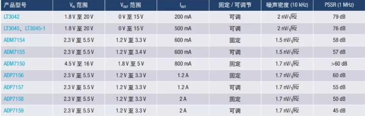

表2列出了一系列低噪声稳压器及其关键参数。这里给出的器件都非常适合为低相位噪声RF设计中的RF器件供电;相关条件和特性曲线请参阅数据手册。数据手册中包括了多个偏移频率下的噪声密度和PSRR曲线。表中显示了10 kHz偏移的噪声密度,因为该区域对许多稳压器而言通常存在限制。所示的PSRR 对应于1 MHz偏移,因为许多线性稳压器在这些偏移处会失去抑制能力,需要额外的滤波。
表2. 低噪声稳压器系列最适合低相位噪声RF设计

总结一下上面的讨论,电源上的纹波转换为电源电压交流项的均方根电压vrms的调制项mrms和Ørms。Hm (s)和HØ (s)分别是从vrms到 mrms和Ørms的传递函数。
同样,如果我们考虑一个具有相位调制的信号x(t),那么
在这种情况下,Ø(t)是一个噪声项。
功率谱密度定义为
相位噪声依据功率谱密度来定义
接下来,对于电源纹波引起的相位调制所产生的杂散,将同样的HØ (s)应用于相位噪声。 在这种情况下,HØ (s)用于计算电源上 1/f噪声产生的相位噪声。
图6. 使用高噪声电源进行技术验证
图7. 用另外两个电源验证该技术

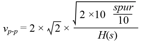

计算电源纹波规格,
计算电源噪声规格,

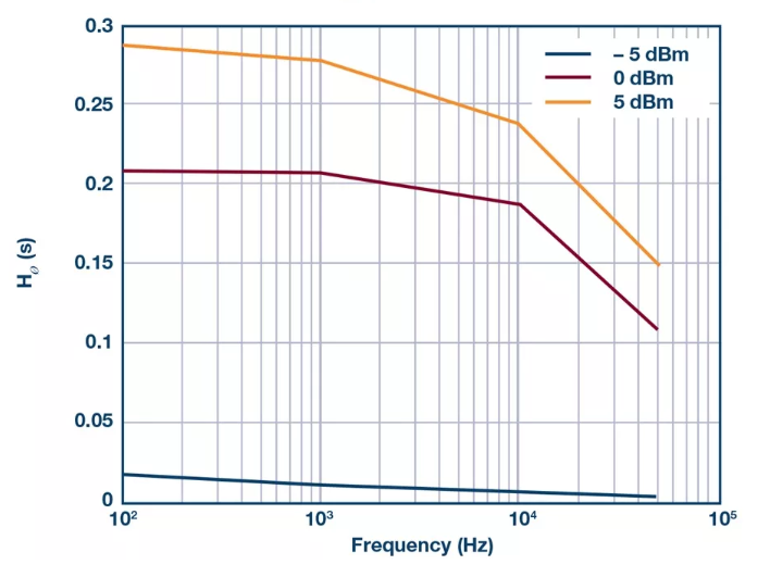

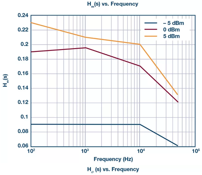

上述第一步中的一个重要事项是了解Hm (s)和HØ (s)在设计预期的工作条件下如何变化。在HMC589A表征中,此变化是在若干功率水平下进行测量,如图10所示。
图10. Hm (s)和HØ (s)的变化与偏移频率和功率水平的关系,使用HMC589A 评估电路,频率为3.2 GHz

计算电源纹波规格,
计算电源噪声规格,
