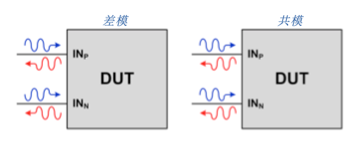

如图2所示,对于差分端口来说,我们必须区分共模波和差模波。两种模式具有相同的入射振幅,但差模入射波具有180度的相移,而共模入射波具有相同的相位。
图
2
:差模波和共模波
对于端口之间没有反馈的线性器件来说,可以采用叠加法,根据单端S参数测量(在任何给定时间内,只有一个端口具有处于活动状态的入射波)来计算出差共混合模式S参数。现代高性能VNA还支持用差模或共模波同时刺激两个端口。
