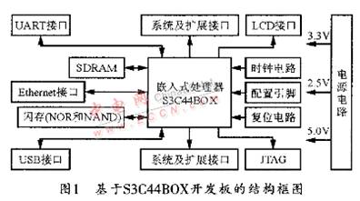

硬件平台主要由电源电路、MCU核心电路、存储器电路、UART接口、以太网接口、USB接口、LCD接口、RTC和IIC电路、JTAG接口和系统扩展接口等单元电路组成,图1所示是一种基于S3C44BOX开发板的硬件平台结构框图。

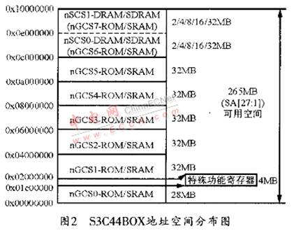

图2所示为S3C44BOX的地址空间分布图。S3C44BOX采用统一编址方式,256MB地址空间分成8个MemoryBANKs,其中BANK6和BANK7是DRAM空间(DRAM的控制方式与SRAM的不一样,不能混用)。

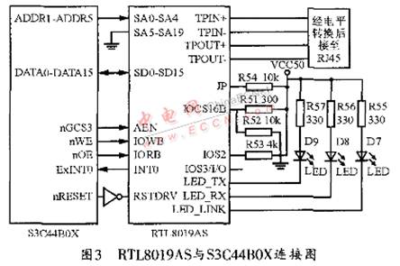

RTLS019AS芯片集成了介质访问控制子层(MAC)和物理层(PHY)功能,故能与大多数通用MCU进行接口,其较高的性价比使其成为一款广泛使用的lOMbps全双工以太网控制器。
图3所示为RTL8019AS与S3C44BOX的连接图,其中三个可编程的LED输出可用于显示RTL8019AS的工作情况。

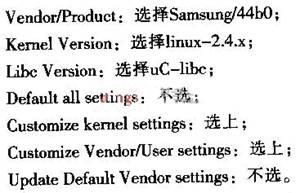

在μClinux-Samsung目录下运行makemenueonfig后会首先出现Configuration启动界面。在Configuration启动界面中选择TargetPlal-formSelection,通常具有下面几个选项:
接下来可配置所需要的内核和文件系统。μClinux的配置分为两部分,前一部分是通常的Linux内核配置,后一部分是μClinux文件系统配置。下面先进行μClinux的内核配置,μClinux的内核配置会出现μClinux内核配置界面,可根据界面进行内核配置。
配置完这部分以后,可退出并保存,然后,系统自动进入下一部分μClinux的文件系统配置。μClinux嵌入式操作系统所能实现的应用跟这部分的配置很有关系,下面可进行μClinux的文件系统配置部分,以完成μClinux文件系统的配置。

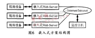

基于Internet的远程监控有代理方案和嵌入式方案两种实现方案。两种实现方案均采用三层B/S体系结构,即表示层、应用逻辑层和数据层。三层B/S体系结构可避免两层体系结构中客户端程序单独实现应用逻辑而产生的冗余;应用逻辑可在应用逻辑层上而不是在客户层上实现。由于表示层与应用逻辑相分离,因而降低了网络传送的信息量,使系统具有更高的可伸缩性、可维护性和灵活性。本文讨论的嵌入式方案的基本结构如图6所示。
4结束语
本文推出的方案对每台现场设备均配有微型嵌入式Web服务器,可负责对现场设备进行数据采集、数据存储、数据转发以及与监控主机进行数据的交互。该方案的优点是实时性强、可靠性高、现场设备的数量不受限制等
