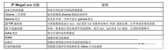

此外,当今新的HDTV 为人们提供了更好的视觉体验,但常常要处理已有的标准清晰度(SD) 输入信号。显示设备公司希望能够增强SD 输入图像,采用缩放功能,而这都可以在Cyclone III FPGA 中利用Altera®视频和图像处理包提供的内核来轻松实现。表1 列出了各种MegaCore® 功能。
表1. IP MegaCore 功能
点击看原图

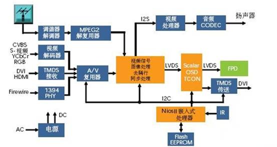

在典型的数字LCD 电视结构( 图1 所示) 中,调谐器模块可以是卫星、地面或者电缆解调器,含有MPEG2或者MPEG4 解码器。除了数字显示调谐器信号以外,典型的LCD 电视还提供外部视频输入,例如DVI( 数字视觉接口) 或者HDMI( 高清晰多媒体接口)、模拟RGB、CVBS、S 视频和复合视频信号等。
LCD HDTV 监视器必须能够处理各种视频输入格式。有的格式可以直接映射到显示屏上,而有的格式必须重新缩放才能正常显示。
图1. 典型的数字LCD 电视结构图

Nios 嵌入式处理器
出于多种考虑,设计人员在实现控制功能上没有采用硬件逻辑( 通常以状态机的形式),而是转向Nios®II 嵌入式处理器。首先,其设计调试要比HDL 简单。除了简化开发之外,设计人员还希望CPU 和工具包能够通用,适合多种应用。而且,Nios II 软核处理器是性价比非常高的解决方案,不需要外部处理器,设计人员可以把它嵌入到现有FPGA 设计中,没有额外成本。
对于DTV 应用,Nios II 处理器控制所有的数据流,包括:
将视频流送至显示屏
远程控制处理
常规的管理任务
处理条件访问接口,例如智能卡等
从视频流中解密控制字
FPGA 的优点

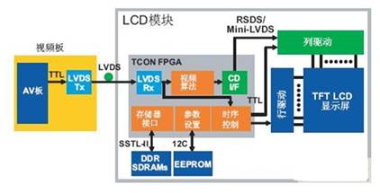

LCD HDTV 的核心是其图像处理和时序控制模块( 如图2 所示)。图像处理模块通常包括扫描速率转换器、帧速率转换器、色彩解码器、移动探测、scalar 和去隔行等功能。
图2. 典型的LCD 电视接口结构图
HDTV LCD 显示屏的色彩响应时间取决于色彩内容,要比传统的显示器慢。这对图像处理算法而言是一种挑战,需要进行更多的处理来消除相关的显示瑕疵。Cyclone III FPGA 在设计上的灵活性有很大优势,设计人员可以在器件中重新设计算法,而不用重新编程。
更重要的是Cyclone III 系列在密度、板上存储器和 I/O 等很方面的处理能力非常强,设计人员可以利用这些资源针对最终产品设计合适的应用程序。
例如,上面的设计使用一个时序控制器通道,实现小屏或者低分辨率显示。而利用Cyclone III FPGA,设计人员可以使用两通道时序控制器,支持分辨率更高的显示屏或者尺寸更大的( 大于36 英寸) 显示屏。在这些应用上,Cyclone III 系列的特性要优于任何其他低成本FPGA,这些特性包括:
快速I/O 支持外部存储器访问
X36 DDR2 高达200 MHz
存储器模块容量增大到9Kbits,实现效率更高的视频线缓冲。
使用片内匹配( 包括LVDS、mini-LVDS 和RSDS) 的集成差分缓冲轻松实现I/O 设计,不需要外部电阻,简化了PCB 布板设计。
灵活的PLL 支持:
更多的输出,每个器件全局时钟数量高达20 个。
高效动态PLL 相位和频率调整,支持可变刷新率。
PLL 级联,不需要片外走线,简化了PCB 布板设计。
输入时钟频率最低5MHz,支持低成本时钟。
低功耗,在温度要求比较高的消费类应用环境中,这是很明显的优势。
I/O 灵活性
Cyclone III FPGA 的I/O 非常灵活,在新标准层出不穷的环境下,工程师可以充分利用这一点来开发设计。例如,在上面的设计中( 图2),视频板通过LVDS 总线和LCD 模块进行接口。市场上目前对DisplayPort 等标准非常关注,这类标准能够同时支持个人计算机和家庭娱乐系统,今后很有可能成为新的接口选择。然而,很多ASSP 并不支持新标准,工程师转而采用FPGA,利用合适的接口实现需要的功能。Cyclone III FPGA 可以和多种标准连通,能够支持这类标准,其PLL 输出实现需要的时序和控制功能。
Cyclone III FPGA 的I/O 价值还体现在RSDS 上,以前的Cyclone 器件便具有该功能,现在还包含了片内匹配。现在,设计人员不必再为接口设计大量的电阻,提高了信号完整性,减少了元件数量。
