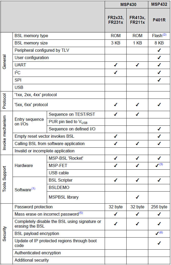

图1 MSP430 FR2xx_4xx与MSP432 BSL总览
图1为MSP430 FR2xx_4xx系列MCU与MSP432 P系列BSL的总览。本文将以最新的FRAM系列MCU MSP430FR235x/215x与MSP432P401R为例,对这两款MCU的BSL进行比较。

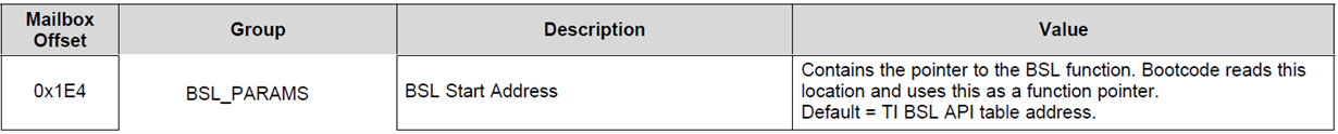

对于MSP430FR235x/215x,其BSL代码的memory存在于ROM中,大小为3kB,前2kB的地址区间为0x1000 - 0x17FF,后1kB地址区间为0xFFC00 - 0xFFFFF。因为该代码存在于ROM中,所以用户不能修改。对于MSP432P401R,其BSL代码的memory存在于Flash中,大小为8kB,地址区间为0x00202000 - 0x00203FFF。
对于MSP430FR235x/215x,如果要实现定制化的BSL,则需要占用FRAM中的部分资源来实现,MSP430FR2xxx的客制化BSL源代码及工程文件见:MSP430FRBoot  1_01_00_00。MSP32的BSL代码的起始地址可以通过Flash Mailbox中的BSL Start Address寄存器修改,见图2。Flash中的代码内容也是用户可以自定义修改的,MSP432P401R的BSL源代码及工程文件见:MSPBSL_CustomBSL432  1_01_00_00。
图2 BSL代码起始地址

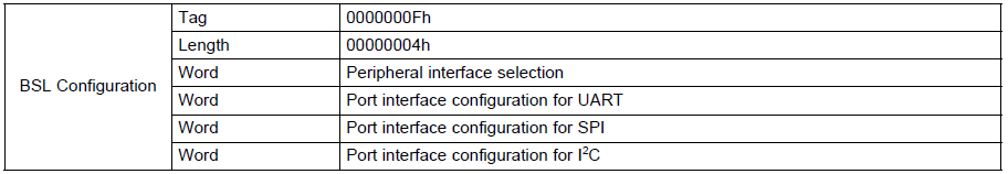

对于MSP432P401R,其BSL外设默认端口引脚可以通过TLV进行配置,具体配置数据如图3,
图3 BSL配置数据

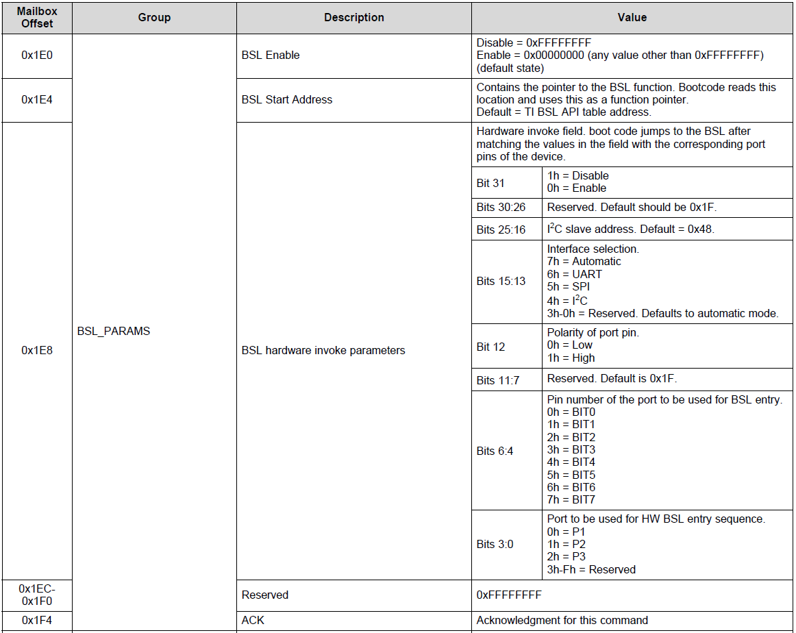

同时,MSP432P401R支持用户自定义配置,如BSL功能使能,I2C slave address及BSL invocation引脚及状态配置等,具体配置见图4。这些自定义配置通过Boot override flash mailbox实现。
图4 Boot Override Flash Mailbox

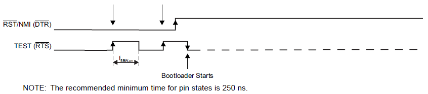

2.3.3硬件时序进入
对于MSP430FR235x/215x,其通过RESET和TEST脚的固定时序唤醒BSL,如图6。
图6 硬件时序唤醒BSL

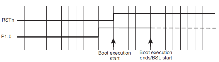

对于MSP432P401R,其可以通过启动阶段用户指定的IO的电平状态来唤醒BSL。需要用户提前对mailbox进行配置。以P1.0脚高电平唤醒为例,其时序图如图7。
图7 GPIO输入时序唤醒BSL

BSL的官方硬件工具有MSP-BSL ‘Rocket’和MSP-FET,其主要是给MSP430FR235x/215x在非空片状态下提供RST脚和TEST脚的硬件时序,来唤醒BSL。对于空片BSL唤醒,软件BSL唤醒及MSP432的硬件输入顺序唤醒来说,其只需要一个UART就可以实现BSL下载。

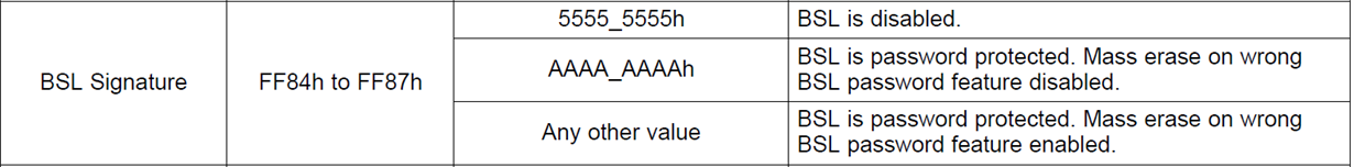

2.5.2 密码错误时执行Mass erase
MSP430和MSP432均具有当BSL密码错误时执行Mass erase的功能。该功能增加了用户调试的方便性,只需要发送一次错误密码,就能够让芯片自动擦除memory,下次执行BSL命令只需要发送默认密码(全F)即可。
在MSP430 FRAM系列MCU中,该功能的使能和禁用通过BSL signature配置,FRAM中地址区间为FF84h - FF87h。当数据为全5时,BSL功能被禁用;当为全A时,BSL受密码保护,密码错误时的Mass erase功能被禁用,用户在量产时可以使能该功能;当为其他的值时,密码错误时的Mass erase功能被使能。
图8 MSP430 BSL Signature
