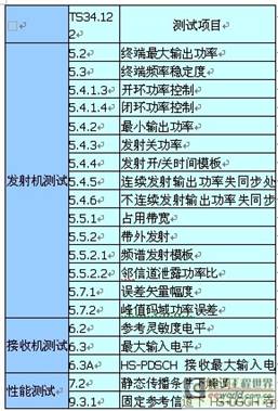

在3GPP TS34.122规范中详细规定了TD-SCDMA终端需要符合的无线发射与接收指标,主要包括发射机特性、接收机特性、性能、无线资源管理、HSDPA性能等。

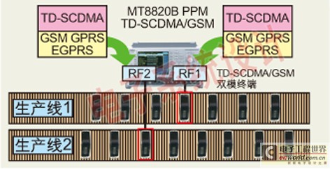

安立公司基于MT8820B的TD-SCDMA/HSDPA终端射频测试方案完全支持规范要求的射频测试项目(表1),并提供批处理测试功能,同时对多个测试项目进行测量。此外,安立具有独特的双端口解决方案(图1),一部仪表可以同时支持两部手机的测试,极大地提高了生产测试的效率、节省了空间与成本。
图1:安立具有独特的双端口解决方案,一部仪表可以同时支持两部手机的测试。
表1: TD-SCDMA/TD-HSDPA终端射频测量主要项目。

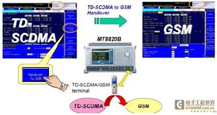

安立的MT8820B还可支持WCDMA/HSPA、GSM/GPRS/EDGE、CDMA2000/1XEVDO等通信系统,可以支持TD-SCDMA到GSM系统的稳定切换。双模终端在测试过程中,可以轻松地从TD-SCDMA连接状态切换到GSM连接状态,而不再需要切断后重新连接。
图2:MT8820B支持TD-SCDMA到GSM系统的稳定切换。

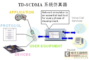

安立公司的MD8470A可以支持TD-SCDMA在内的多种2G/3G移动通信系统的仿真,提供了非常强大的测试环境,且提供图形化界面以方便用户操作。MD8470A信令测试仪支持语音、SMS、数据通信、彩信、可视电话、补充业务等业务测试。MD8470A还可以与SETCOM等公司的产品一起构成符合3GPP标准的应用、USIM一致性测试系统。
MD8470A的另一适用领域是TD-SCDMA的协议测试。研发人员可以用C语言编写协议测试脚本,自由定义物理层、MAC层、RLC层的参数,任意编写协议流程。基站侧发送的消息完全由用户来定义,而这一点在实际的网络中很难做到。测试过程中可以随时监视信令流程,从而很方便地进行查错和调试。目前业界只有MD8470A可以完成上述TD-SCDMA协议测试的功能(图3)。
图3:TD-SCDMA仿真器是终端产品开发每个阶段的必需测试工具。
