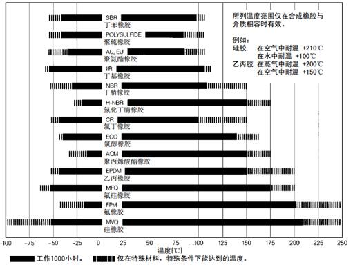

压力传感器中常见的O型圈材料有三元乙丙橡胶(EPDM),氢化丁腈橡胶(HNBR),硅橡胶(QM),氯丁橡胶(CR)、氟橡胶(FKM)、氟硅橡胶(MFQ)等。
图3:典型O型圈材料的使用温度范围(source:Parker)
一般来说,汽车空调压力传感器,采用HNBR或CR材料的O型圈,机油压力传感器采用氟橡胶等。汽车气刹压力传感器可采用硅橡胶材料的O型圈;即便是同一种类材料,各生产厂家通过特殊的掺杂或者聚合处理,可扩展其使用温度范围。同一种传感器应用,可能存在多种可选的材料进行匹配,在具体使用时,应与O型圈厂家进行咨询确认后,选择合适的O型圈材料及牌号进行传感器结构设计。

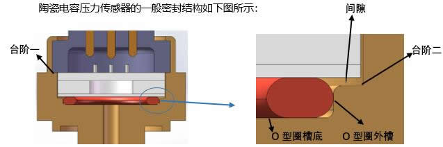

陶瓷电容压力传感器的一般密封结构如下图所示:
图4:陶瓷电容典型密封结构示意图
压力传感器装配完成后,陶瓷电容底部需要与金属外壳保持一定的距离(上图中间隙)。一般陶瓷电容压力传感器承受正压,因此仅保留O型圈槽外圈,以降低加工难度。
通过控制上图中台阶一与O型圈槽底的高度差,对O型圈压缩量进行控制。
台阶二与O型圈槽底构成O型圈槽,对O型圈装配位置进行限定,另需要O型圈槽的槽顶进行倒圆角以防止O型圈承压后被壳体切割,对O型圈槽底倒圆角以降低装配应力。

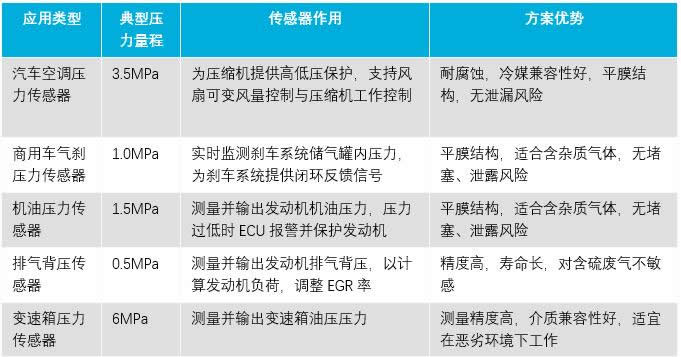

汽车领域陶瓷电容压力传感器典型应用如下表所示:
表1:汽车领域陶瓷电容压力传感器典型应用

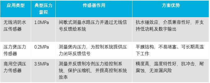

物联网及家电领域陶瓷电容压力传感器典型应用如下表所示:
表2:汽车领域陶瓷电容压力传感器典型应用
