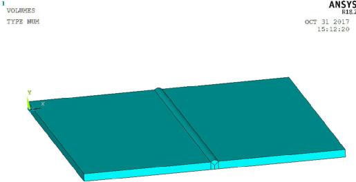

3.2基于ANSYS经典界面的焊接仿真
如前所述,在以Workbench为平台进行焊接仿真时存在诸多限制,例如无法选择其他形式的热源模型,因此用户可以基于ANSYS经典版进行焊接仿真。基于ANSYS经典版进行焊接仿真时,可以以命令流的方式进行,将焊接参数以参数方式读入,对于优化焊接分析,十分方便。
本例中,焊接温度场模拟采用焊板尺寸为200mmX200mmX6mm,试件材料为Q235A,材料参数如下表所示。为保证焊透,两块钢板开45°坡口。焊接方式采用电弧焊,焊接参数为:焊接电流180A,电弧电压20V,焊接速度4.8mm/s,焊接热输入0.75kJ/mm,焊接效率η=0.825,结构与空气的换热系数为15W/(m^2*℃)。
在ANSYS经典版中建立该构件的几何模型,采用solid70,建立好的模型如下图所示:
