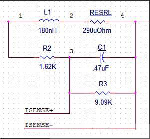

先来看看DCR检测电路的组成。这种电路足够简单:给输出电感器增加一个RC网络,生成差分信号就行了。RC网络将电感器电流转换成C1两端的电压。
图1:DCR电流检测电路。
RC值的计算足够简单,RC=L/DCR,其中:
L = L1的电感值; DCR = 电感器L1的DC电阻; R = 图1原理图中的R2(或者,如果有R3存在,就是R2和R3的并联); C = 图1原理图中的C1。
请注意,在图1中,如果ISENSE峰值信号的幅度使差分放大器饱和,那么就增加R3,以降低该峰值信号幅度,使其处于差分放大器的规定范围内。

如果初始容限为10%,那么图1所示的180nH电感器的DCR可能低至261mΩ或高达319mΩ。雪上加霜的是,电感器会发热,铜线绕组的温度系数为3930PPM/ºC或0.393%/ºC。如果应用的温度上升至比环境温度高35ºC,电感器本身发热使温度再上升35ºC,那么标称DCR就可能升至:
