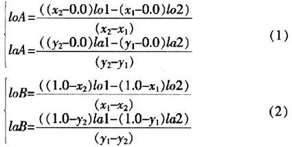

首先,对所采用的坐标系进行说明:假定有一个形状为严格矩形的地图,其像素坐标原点为(O,0),地图X轴方向上的宽度为W个像素点,Y轴方向上的高度为H个像素点,地图上某点的坐标为(X,Y),则定义该像素点的归一化坐标为(x/W,y/H)。对于终端而言,其覆盖的地理范围相对于地球半径来说几乎可以看作无穷小,故可以认为电子地图所对应的经纬度坐标在其覆盖的区域内是线性变化的。有了这2个点的坐标数据后,当从GPS接收机读取到经纬度坐标时,根据近似的线性映射关系,就可以算出该坐标在电子地图上的归一化坐标。这种映射关系,根据欧式几何原理即式(1)和式(2),由已知的2个点可以算出点A和点B的未知参数。

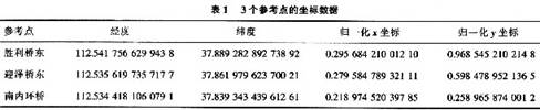

要得到地图的左上角和右下角的经纬度坐标,只需知道地图边界范围内任取的2个参考点的4个参数即可。通过在某地实地采集的3个参考点,得到表l所列的坐标数据。
根据公式,上面的3个参考点共有3种组合方式,分别得出3组经纬度值,对这3组取平均值,以减少误差,提高精度。最终求得左上角和右下角的坐标数据,如表2所示。
从而得到基准点,并将其坐标数据保存到坐标数据文件taiyuan_gps.dat中。

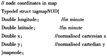

为了提高灵活性,这里为坐标源数据定义如下数据结构:

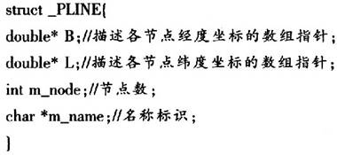

对应于Point型、Pline型和Region型3种类型的地理信息,分别定义数据结构_POINT、_PLINE和_REGION。以道路为例,在程序中定义对应的_PLINE结构来描述相关信息,该结构定义如下:
