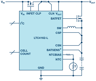

LTC4162是一款高度集成、高电压多化学组成同步单片降压电池充电器和PowerPath管理器,具有板载遥测功能和可选的最大功率点跟踪(MPPT)特性。它能高效地传输各种输入源(如壁式适配器、背板和太阳能电池板)电力,为锂离子/聚合物、LiFePO4或铅酸电池组充电,同时仍然为系统负载提供高达35 V的电力。该设备提供先进的系统监控和PowerPath管理,以及电池状况监测。虽然使用LTC4162最先进的功能需要采用主机微控制器,仍可选择性地使用I2C端口。该产品的主要充电功能可以使用引脚绑定配置和编程电阻进行调整。该设备提供±5%的充电电流调节(高达3.2 A)、±0.75%的充电电压调节,支持4.5 V至35 V的输入电压范围。适用于便携式医疗器械、USB电源传输(USB-C)设备、军事设备、工业手持设备和加固笔记本/平板电脑等。
图1. LTC4162-L的典型应用电路

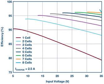

LTC4162(见图1)包含一个精确的16位模数转换器(ADC),可以按照需求连续监控许多系统参数,包括输入电压、输入电流、电池电压、电池电流、输出电压、电池温度、模具温度和电池串联电阻(BSR)。所有系统参数都可以通过一个双线I2C接口来监控,而可编程和可屏蔽的警报可以确保只有感兴趣的信息才会导致中断。该设备的主动最大功率点跟踪算法在全局范围内扫描输入低压控制回路,并选择一个工作点,以最大限度地从太阳能电池板和其他电阻源提取电力。此外,其内置的PowerPath拓扑去耦电池中的输出电压,使便携式产品能够在极低电池电压条件下使用充电电源时即时启动。LTC4162的板载充电配置针对锂离子/聚合物、LiFePO4和铅酸等多种电池化学组成实施了优化。充电电压和充电电流都可以根据电池温度自动调整,以符合JEITA指南的要求,或者可以自定义。对于铅酸电池,连续温度曲线会根据环境温度自动调整电池电压。对于所有化学组成,可以采用可选的模具连接温度调节系统,防止在受限空间或存在热问题的应用中出现过热。锂离子充电能效性能参见图2。

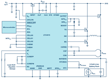

LTC4015也是一款高度集成的高电压、多化学组成、同步降压型电池充电器,提供板载遥测功能。但是,它采用了控制器架构与离线功率FET,可以实现更高的充电电流能力(高达20 A或更高,具体取决于所选的外部组件)。该设备能通过输入源(壁式适配器、太阳能电池板等)向锂离子/聚合物、LiFePO4或铅酸电池高效供电。它提供先进的系统监测和管理功能,包括电池库仑计数和状况监测。虽然使用LTC4015最先进的功能需要采用主机微控制器,仍可选择性地使用I2C端口。该产品的主要充电功能可以使用引脚绑定配置和编程电阻进行调整。
图3. 12 VIN、8 A双锂离子电池降压型电池充电器电路。
LTC4015提供±2%的充电电流调节(高达20 A)、±1.25%的充电电压调节,支持4.5 V至35 V的输入电压范围。适用于便携式医疗仪器、军事设备、电池备份应用、工业手持设备、工业照明、加固式笔记本/平板电脑、远程动力通信和遥测系统。

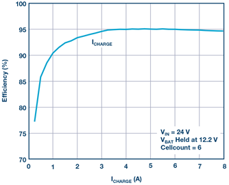

LTC4015还包含一个精确的14位模数转换器(ADC),以及一个高精度库仑计数器。ADC连续监测系统的许多参数,包括输入电压、输入电流、电池电压、电池电流,并根据命令报告电池温度和电池串联电阻(BSR)。通过监测这些参数,LTC4015可以报告电池的工作状态和充电状态。所有的系统参数都可以通过一个双线I2C接口来监控,而可编程和可屏蔽的警报可以确保只有感兴趣的信息才会导致中断。LTC4015的板载充电配置针对锂离子/聚合物、LiFePO4和铅酸等多种电池化学组成进行了优化。通过配置引脚,用户可以在几种为电池化学组成预先定义的充电算法,以及几种可以通过I2C调整参数的算法之间进行选择。充电电压和充电电流都可以根据电池温度自动调整,以符合JEITA指南,或者自定义设置的要求。铅酸充电能效性能参见图4。LTC4015采用5 mm × 7 mm QFN封装,配备裸露金属焊盘,散热性能出色。
图4. LTC4015的铅酸充电效率
