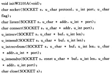

3.1TCP/IP的驱动接口的实现
驱动接口主要有:
其函数原型及代码实现可参考芯片W3150A+的数据手册。

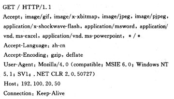

(1) HTTP协议简介
①HTTP请求:
其中,GET/HTTP信息最为关键,此即为HTTP请求信息。

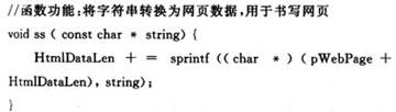

这里提供一个简单的函数以实现html语言的编辑功能,供参考。
此函数实际上是利用sprintf()把html语言写的字符串存入RAM缓冲区WebBuf[],并得到数据正文的长度。以同样方法,将html语言网页中的其他内容全部利用sprintf()函数写入WebBuf[]缓冲区。

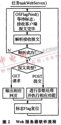

本应用中使用μC/OS-II操作系统,建立一个任务taskWebServer()来实现相关Web的应用,负责管理Web相关处理事务,如浏览器的访问请求、浏览器的参数提交等。
流程如图2所示,任务taskWebServer()等待接收到报文事件的触发,未接收到浏览器请求时处于挂起状态。当taskWebServer()收到HTTP请求后进行报文解析,成功解析后根据报文类型进行相应的处理。输出网页时,先进行应答头的处理,然后紧跟着的是Web正文数据,此正文数据由HTML语言构成。在处理完成后对Flag标志复位,使任务taskWebServer()重新处于挂起状态,等待下一次浏览器请求或提交参数处。
