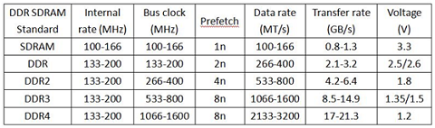

DDR SDRAM (Double Data Rate SDRAM ):第一代DDR存储器Prefetch为2bit,是SDR的2倍,运作时I/O会预取2bit的资料。举例而言,此时DDR存储器的传输速率约为266~400 MT/s不等,象是DDR 266、DDR 400都是这个时期的产品。
DDR2 SDRAM (Double Data Rate Two SDRAM ):为双通道两次同步动态随机存取存储器。DDR2存储器Prefetch又再度提升至4 bit(DDR的两倍),DDR2的I/O时脉是DDR的2倍,也就是266、333、400MHz。
DDR3 SDRAM (Double Data Rate Three SDRAM ):为双通道三次同步动态随机存取存储器。DDR3存储器Prefetch提升至8 bit,即每次会存取8 bits为一组的数据。DDR3传输速率介于 800~1600 MT/s之间。此外,DDR3 的规格要求将电压控制在1.5V,较DDR2的1.8V更为省电。DDR3也新增ASR(Automatic Self-Refresh)、SRT(Self-Refresh Temperature)等两种功能,让存储器在休眠时也能够随着温度变化去控制对存储器颗粒的充电频率,以确保系统资料的完整性。
DDR4 SDRAM (Double Data Rate Fourth SDRAM ):DDR4提供比DDR3/ DDR2更低的供电电压1.2V以及更高的频宽,DDR4的传输速率目前可达2133~3200 MT/s。DDR4 新增了4 个Bank Group 资料组的设计,各个Bank Group具备独立启动操作读、写等动作特性,Bank Group 资料组可套用多工的观念来想象,亦可解释为DDR4 在同一时脉工作周期内,至多可以处理4 笔资料,效率明显好过于DDR3。 另外DDR4增加了DBI(Data Bus Inversion)、CRC(Cyclic Redundancy Check)、CA parity等功能,让DDR4存储器在更快速与更省电的同时亦能够增强信号的完整性、改善资料传输及储存的可靠性。
