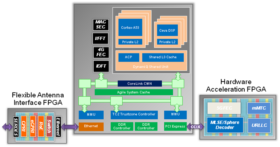

图4将5G所需的处理元器件映射为具有独立器件的分立式架构,包括CPU SoC、辅助FPGA加速和天线接口。此配置反映了在可以提供经过优化的5G专用集成电路( ASIC)之前,可以在5G原型设计和早期量产中部署的实施方案。
● CPU系统级芯片里面包括:Arm处理器组合以及用于Layer-1处理和硬化加速器的DSP内核,用于固定的、明确定义的功能。
    ● 在此示例中,假设现有的4G ASIC SoC可用,因此具有通用加速(例如MACSEC)以及LTE特定加速:前向纠错(特别是turbo编解码器)、快速傅立叶变换和离散傅里叶变换,以在上行链路上支持SC-FDMA。
● 灵活的天线接口
    ● 如前所述,前传天线接口非常适合用FPGA来实现。这是在线配置的,数据从射频单元发出(在上行链路上),然后是被转换为诸如以太网等具有标准连接的协议。
● 硬件加速FPGA
    ● 辅助加速FPGA实现了在基带SoC上不可提供的所有必要的计算密集型功能。这可以是5G特定的功能或先前未曾规划的功能。
    ● 在此处显示的示例中,使用了CCIX互连。该标准允许基于不同指令集架构的处理器将缓存一致性、对等处理的优势扩展到包括FPGA和定制ASIC在内的多种加速器件上。
图4:可加速5G上市时间的分立结构

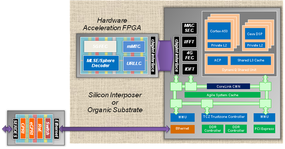

图5显示了与图4所示类似的架构,但是使用了基于系统级封装芯片(chiplet)的方法进行了重新配置。 在这种情况下,一个采用了更高带宽、更低延迟和更低功耗的接口将CPU SoC片芯晶粒与辅助硬件加速chiplet芯片连接起来。 支持前传连接到射频单元的FPGA器件在该示例中可以但并不是封装集成在其中的;但实际上,如果有足够的资源,它可以是与硬件加速chiplet芯片相同的chiplet器件。
图5:基于Chiplet的方法可实现更高的集成度

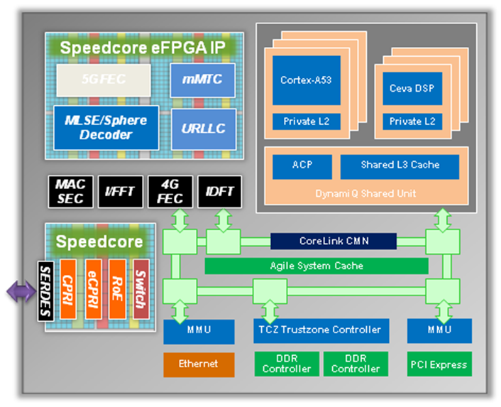

最后,图6展示了本文考虑的最终、最高集成度的基带架构。该方法包括与先前相同的处理元件,具有相同的功能,但嵌入式FPGA(eFPGA)集成在了芯片内。
图6:采用单片集成的、应用于5G基带的异构多核系统级芯片
这种紧密集成的单片集成方法具有许多优点。与基于chiplet的方法相比,该接口具有更高的带宽、更低的延迟和更低的每比特能耗。此外,资源组合可以根据所考虑的特定应用进行定制,因此避免了不需要的接口、存储器和核心逻辑单元。这样可以实现以上所考虑的三种架构中最低单位成本。
如前所述,现在的主要目标是提供更快的上市时间、更高灵活性和未来可用性。之所以能加快了上市时间,是因为SoC可以提前流片,因为可以针对eFPGA进行后期修改(例如5G标准中Polar码的出现)而不是完成即固定的ASIC。来自新算法或者未预计算法(例如新的加密标准)的灵活性可以通过嵌入式可编程逻辑而不是软件或外部FPGA来解决。最后,未来可用性可以延长SoC的生命周期,因为诸如URLLC和mMTC等新标准等大批量新兴需求可以通过现有产品解决,而不需要进行新的开发。
