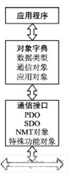

一个CANopen设备模块可分为3部分,如图1所示。通信接口和协议软件用于提供在总线上收发通信对象的服务;不同CANopen设备间的通信都是通过交换通信对象来完成的, 这一部分直接面向CAN控制器进行操作。对象字典描述了设备使用的所有数据类型、通信对象和应用对象;对象字典位于通信程序和应用程序之间,用于向应用程序提供接口。应用程序对对象字典进行操作,即可实现CANopen通信。它包括功能部分和通信部分,通信部分通过对对象字典进行操作实现CANopen通信;而功能部分则根据应用要求来实现。
在CANopen网络系统中每个节点都有唯一的一个对象字典,而且每个节点的对象字典都具有相同的结构;但具体的内容要根据不同的设备而定,包含了描述该设备及其网络行为的所有参数。CANopen协议还定义了4种报文(通信对象),用于对不同作用的信息进行处理,分别为管理报文(NMT)、服务数据对象(SDO)、过程数据对象(PDO)和预定义报文或特殊功能对象。

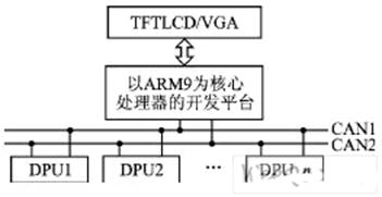

针对这2项功能,采用了CAN总线的网络拓扑结构,系统总体结构框图如图2所示。
图2 液位遥测系统总体结构
由图2可知,整个系统以CAN总线进行通信,然而CAN芯片只提供了开放系统互连参考模型(OSI)中的物理层和链路层功能,一般用户必须直接用驱动程序操作链路层。不能直接满足控制网络的组态和产品互连要求。为了以CAN芯片为基础构成完整的工业控制现场总线系统,必须制定相应的应用层协议,实现系统的组态、设备互连和兼容功能。下面分别介绍各部分的功能。
2.1 分布式处理单元DPU
DPU是采用模块化设计、具有通信功能的智能化远程I/O单元。DPU单元分布在船舱各处,作为传感器和执行器的接口,直接与传感器和执行器相连。各个DPU单元可以用两根普通的双芯屏蔽电缆( 或双绞线等)连接到CAN总线上,将定时采集的各船舱液位高度、温度等各种实时数据发送到总线上。
目前,基于CANopen的DPU的各种模块(模拟量输入/输出、数字量输入/输出等)可以根据具体的监测点连接到网络中,完成液位、温度、压力等的监测。

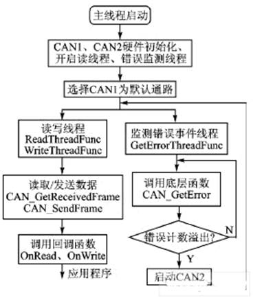

3.1 CAN通信
CAN通信通过调用底层封装的接口函数实现,主要包含:
开端口CAN_StartChip;
关端口CAN_StartChip;
接收CAN数据CAN_GetNextReceivedFrame;;
发送CAN数据CAN_SendFrame。
具体通信流程如图4所示。
图4 CAN通信流程

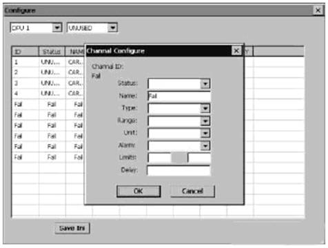

本系统中采用了配置文件的形式增强配置的灵活性,配置文件是根据下位DPU中各模块、通道的现场分布汇总成的txt文件。首先,利用移动磁盘或者Remote File Viewer在PC机上载入配置文件。其次是读取工作,通过函数GetProfileString,根据不同的字段获取需要的内容。最后,对所获得内容赋给相应的变量,并进行显示更新。
具体配置形式如图5所示。由图可知,可以对系统中模块的使用、舱名、信号类型、单位、范围、报警上下限、报警延时等进行设置。因此,在集控室就可完成基本的配制,大大减轻了工作人员的负担。
图5 系统配置
