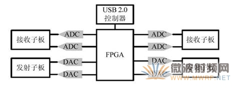

1.1 硬件平台——USRP
USRP 全称是软件无线电通用外设,实现了基站的射频前端。如图1 所示,它由一个母板和不同的子板组成。母板包含4 个12bit /64M 抽样率的模/数转换器ADC、4 个14bit/128M 数/模转换器DAC、一个百万门的现场可编程门阵列FPGA 芯片和一个可编程的USB2.0 控制器。其作用包括与电脑间传送数据、数模转换、信号处理、运行用户程序等。每个USRP 母板上可连接四个子板,其中两个用于接收,另外两个用于发射。RF 前端实现在子板上的,通过连接不同的子板,USRP 可以处理不同频段的信号。这里USRP 连接了两块900 MHz的子板,实现了GSM无线接口。
图1 USRP的系统框图 (Blossom, 2004)
传统无线电处理基本上由硬件设备完成。而USRP则充分利用软件无线电的优点,把智能化程度高的信号处理(如调制解调)交给电脑上的软件执行,而其余按部就班的执行简单操作,比如数字上下变频、抽样和内插等,交给USRP上的FPGA处理。既保证了无线电信号处理的速度,又有利于创造新型无线设备,尤其是降低创新所面临的开发难度。
