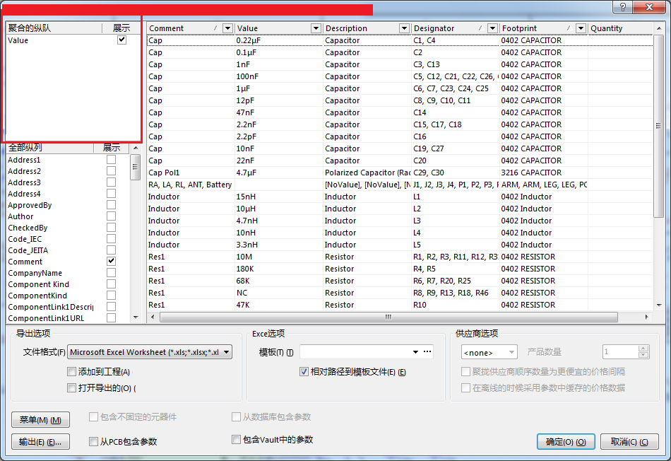

已经找到了方法:
改变聚合的纵队

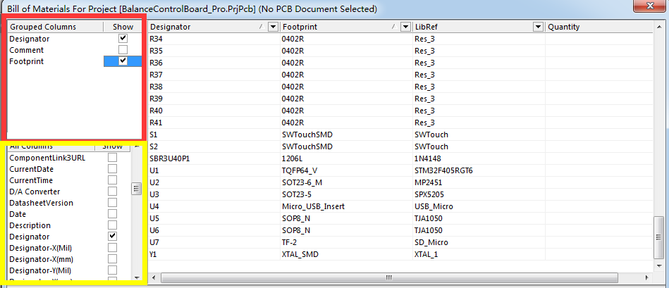

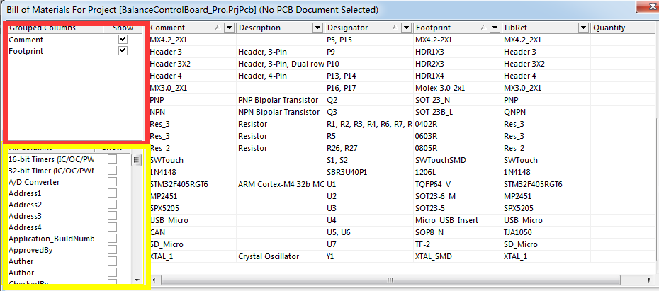

alitumDesigner 的bom的排列的顺序是按照红的框内的的勾选的选项进行排序的,所以,如果我们想改成其他的样式按照R1R2为一列的方式进行排列,可以在黄色框中选择,然后拖拽到红色框中,然后勾选上。例如下图所示。就可以了。黄色的框中的勾选的东西,可以在报表中体现。红色的框中是BOM的排列的顺序。
