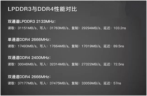

从图中可以看出,双通道LPDDR3 2133MHz在读、写、复制三方面的性能表现要好于单通道DDR4 2666MHz,追平双通道DDR4 2400MHz,弱于双通道DDR4 2666MHz,延迟方面LPDDR3明显要比DDR4差一些。现实是众多超极本依旧采用的LPDDR3,一方面是如此紧凑的主板根本不可能挤出任何空间去放置一根DDR4内存,另一个方面在于英特尔处理器不支持LPDDR4。
