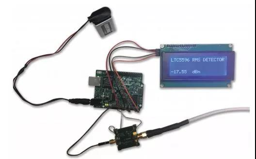

图1中电源供电的示例可以说明这整套方案相当简单,其中,宽带RF功率计可使用已有的LTC5596演示电路(DC2158A)、 I2C LCD 显示器,以及运行短小的固件程序的DC2026C Linduino 板构建。
图1. 完整的宽带RF功率计。

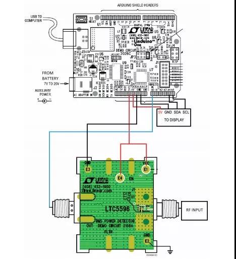

图2显示了装配方案。Linduino板的模拟IN电池中包含多个ADC输入,这里采用A0来作为示例介绍LTC5596检波器的输出。该显示器采用I 2 C接口,简化了与Linduino板之间的连接。整个电路通过Linduino板的辅助端口供电,包括LTC5596板和连接器。
图2. 连接图。
图1. 完整的宽带RF功率计。
图2. 连接图。

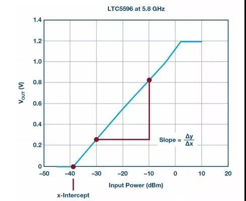

虽然LTC5596采用了线性dB传递函数。但器件间差异会导致出现多个传递函数斜率和轴截点。由于传递函数是线性的,所以校准很简单,只需采用两点校准(如果需要,则采用多点校准)就可以确保准确性。

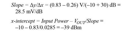

图3显示了针对一个典型的传递曲线的两点校准,该曲线是 5.8 GHz时LTC5596的曲线。这两点被用于求取斜率和x截点。
图3. LTC5596 VOUT与输入功率。选择的两个校准点应可以代表应用的工作 范围。
本例中,
这些斜率和截点值都被用于附录所示的数字码中。

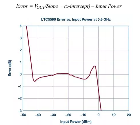

在数据手册中,对数截点是指图中的x截点。线性误差是指理想直线与检波器实际测量的功率之间的差异。可用的检测范围一般是指线性误差小于1 dB的范围。因此,可以利用图4所示的x截点和斜率来计算误差,这显示的是采用两点校准时,系统能够达到的典型设备的线性误差。
图4. 校准之后,LTC5596的误差与输入功率。线性动态范围约为–40 dBm 至+3 dBm。
本例中,
