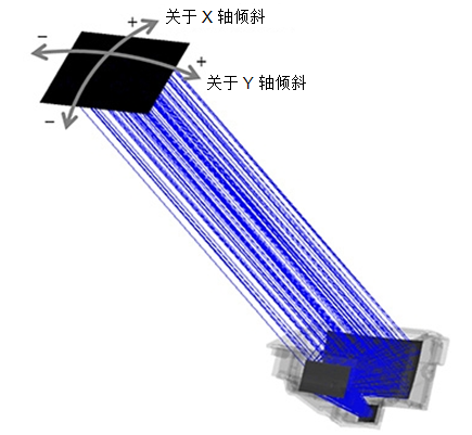

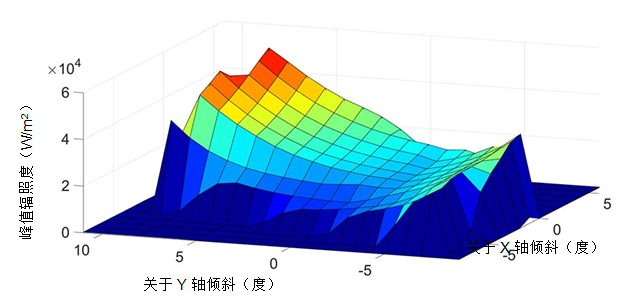

在日常驾驶条件下,当车辆转弯及上下坡时,各种角度的日照均会射入车内。因此,重要的是在适当的角度范围内扫描入射的太阳光,如图1所示。TI发现,在采用TI DLP®技术的AR HUD原型中,离轴峰值太阳辐照度比主光线水平差2.7倍,导致热负荷显著增加。模拟的峰值太阳辐照度如图2所示。如果您的系统设计无法处理最坏情况下的离轴太阳辐照度,那么您将面临因受损成像仪面板造成的不可接受的现场故障风险。
图 1:在一系列输入角中模拟太阳光
图 2:
散射
屏上的峰值辐照度作为输入阳光角度的函数。
图 1:在一系列输入角中模拟太阳光
图 2:
散射

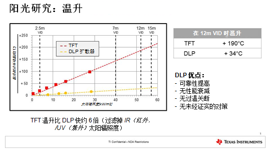

模拟峰值太阳辐照度只是预测和避免热失效的第一步。太阳能根据其所射入材料的光谱吸收转换为热量。例如,在我们的测试中,如图3所示,由于阳光负载导致的薄膜晶体管(TFT)面板的温升比基于DLP技术的系统中所用的透射式微透镜阵列散射屏快6倍,从而使TFT面板更易受到太阳辐照度的损害。
在85°C的环境温度下,由于其低光谱吸收和高工作温度的特性,HUD系统中采用DLP技术的Kuraray散射屏可以承受高达82kW/m2的太阳辐照度。这种热性能使DLP技术能够支持AR HUD中的长虚像距离。
图 3:温升与太阳辐照度
图 3:温升与太阳辐照度
