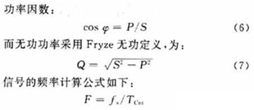

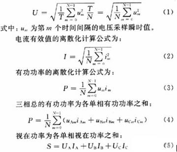

电能质量主要包括由公用电网供给用户端交流电能品质的一些参数。本文主要讨论国家标准涉及的各项稳态指标,如频率、电压(电流)、谐波、闪变、三相不平衡度等,以及功率、相位差、谐波畸变率等相关指标的分析测量,这也是一般的电能质量测量分析仪器所关心的电能质量指标。
下面给出各项电能参数的计算方法:
电压有效值的离散化计算公式:
式中:UA,UB,UC,IA,IB,IC分别为各相电压电流的有效值。
式中:fs为所选晶振频率(单位为Hz);TCnt为一个整周期定时器计数值。

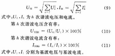

谐波含量就是各次谐波的平方和开方。谐波电压含量与谐波电流含量分别表示为:

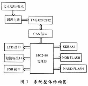

基于ARM9和嵌入式Windows CE系统的整体结构图如图1所示。
该系统采用DSP+ARM9的双CPU形式,其中,DSP采用TI公司的TMS320F2812;ARM9采用Samsung的S3C2410。该系统中ARM部分用购买的开发
板进行开发测试。
TMS320F2812提供了足够的处理能力,使一些复杂实时控制算法的应用成为可能,它主要完成对三相交流电压、电流的数据采集,电压和电流经过信号调理电路,经互感器隔离降压,经低通滤波器滤除高频分量,使电压和电流进入TMS320F2812处理器,之后通过TMS320F2812对这些数据进行计算处理,再通过CAN总线通信将处理好的数据传送给ARM模块。
S3C24lO是Samsung公司推出的16/32位RISC处理器,具有低成本、低功耗、小体积、高性能的特点,集成了丰富的片上资源。系统中,其主要作用是利用CAN总线通信来接收从DSP传过来的数据,并对其进行LCD显示,以实现实时监测,同时,还可通过USB接口将数据存储到U盘上。其中,TMS320F2812的CAN收发器型号为PCA82C250。TMS320F2812片上集成了CAN通信接口,可直接与PCA82C250上的TXD和RXD相连,并将信号转换成CANH,CAHL后,在CAN总线上传输。由于ARM开发板并没有提供CAN接口,所以此部分要进行外扩。S3C2410与CAN总线的接口采用SPI转CAN的方式,控制器采用Microchip公司的MCP2515。S3C24lO的SPI接口可直接与MCP2515控制器的SPI接口相连,控制器输出端的信号经PCA82C250转化为CANH,CANL后,在CAN总线上传输。
