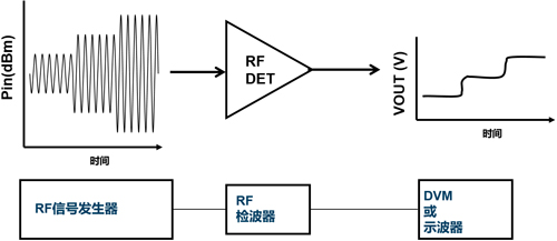

RF检波器是一种微型RF功率计

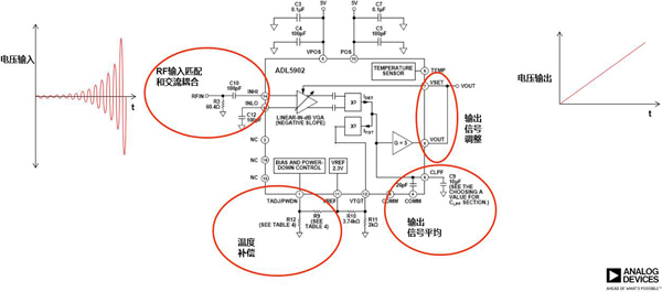

现在,对于那些不熟悉射频检波器操作的人来说,其功能非常简单,最好在时域中观察。想象一个射频检波器由一个输入电平随时间变化的信号驱动,如左图所示。当输入电平提高时,检波器的直流输出电平也会提高。现在,尽管输入电平和输出电平之间的确切关系会随器件和功能而变化,但该基线响应对所有射频功率检波器都是通用的。

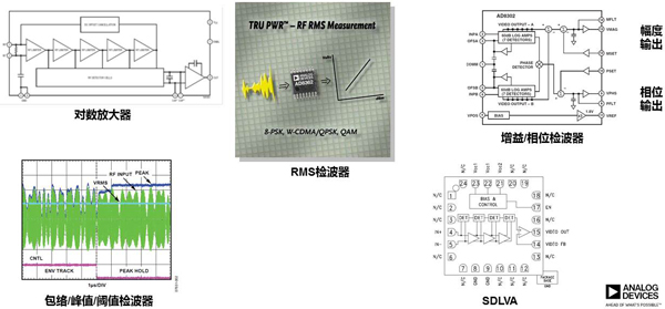

了解性能特性差异,为应用选择正确的检波器
现在谈谈不同类型的射频检波器。最常见的类型是对数放大器,它提供与输入信号的对数值成比例的直流输出。对数放大器的检测范围介于40 dB到100 dB,响应时间相对平坦。
RMS检波器执行完整的均方根计算。RMS检波器可以具有线性V/V或线性dB输出响应。增益和相位检波器是特殊对数放大器,用于计算两个输入信号之间的幅度和相位差。这些器件有两个RS输入。
SDLVA代表连续检测对数视频放大器。在架构上,这些器件与对数放大器没有区别,但有两个特殊特性:优异的频率平坦度和快速响应时间。后面还会讲到有关这些器件的更多信息。
最后还有峰值和包络检波器。这些是快速响应器件,可以捕获和保持峰值,或跟随射频脉冲或QAM调制信号的快速变化包络而变化。

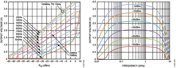

在诸如射频功率计的宽带应用中,输出电压和频率的变化变得非常重要。基本上,相对于频率的变化越大,所需的频率校准点就越多。用两类图形来显示输出电压随频率的变化。左侧第一张图是简单的一系列功率扫描,每条迹线表示特定频率的传递函数。我们同时使用第二类图形显示频率响应。右侧图形显示了输出电压与频率的关系,每条迹线表示特定的射频功率水平。该图对于评估频率校准点需要相隔多远非常有用。

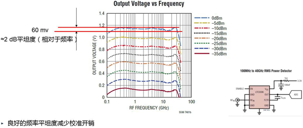

该图显示了新型RMS检波器LTC5596的频率响应,其工作频率高达40 GHz。此器件的重要特性是其频率响应在如此宽的频率范围内保持平坦。可以看到,从大约200 MHz到30 GHz,迹线始终保持在大约60 mV。LTC5596的斜率约为30 mV/dB。使用这两个数字,我们可以看到这对应于大约2 dB的频率平坦度;对于此类宽带器件来说,这是前所未有的。

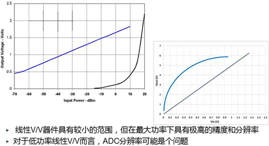

在左边的图表中,我们绘制了输出电压与输入电平(dB)的关系曲线。蓝色曲线是所谓的线性dB传递函数。我们称其为线性dB,是因为对于输入端的每dB变化,输出电压的变化是恒定的。相比之下,当您将其绘制为电压输出与dBm的关系时,左图中的黑色曲线具有指数特性。这是基于二极管的射频检波器的典型响应。
右图绘制使用的数据相同,显示了电压输出与电压输入的关系。现在蓝色曲线具有对数特性。因此,具有线性dB特性的射频检波器常被称为对数放大器。右边的黑色曲线变成了一条直线,因此,这种传递函数常被称为线性V/V。每种传递函数都有自己的优点和缺点,我们将在后面探讨。但是,暂时我们可以说,线性dB器件是对数放大器,往往具有优异的范围和灵敏度,而线性V/V检波器往往具有较低的范围,但在高射频功率水平下具有出色的分辨率和精度。

典型RF检波器的操作的几点建议
使用射频检波器所需的基本支持电路具有普遍性。射频输入几乎总是交流耦合。交流耦合电容有时在芯片内部,有时在外部。采用外部交流耦合的器件往往以较低频率工作。射频应用一般偏好50欧姆的输入阻抗。然而,很多射频检波器的输入电阻远高于此。
因此,一般会在器件上放置一个外部分流电阻,以使电路的有效输入电阻为50欧姆。一些射频检波器具有便于补偿温度漂移的功能。它通常采用外部施加电压的形式,推荐用于在特定频率下优化温度稳定性。
由于射频检波器有效地将AC信号转换为DC信号,所以在输出端将需要对信号进行平均。大多数情况下,器件具有一个可以连接均值电容的引脚。当然,均值水平与输出对输入变化的响应时间之间存在隐含的折衷。
许多射频检波器还具有灵活的输出信号缩放特性。将VOUT引脚直接连到VSET引脚,可以设置标称斜率。但若通过一个电阻分压器连接这些引脚,则可以轻松放大输出。
