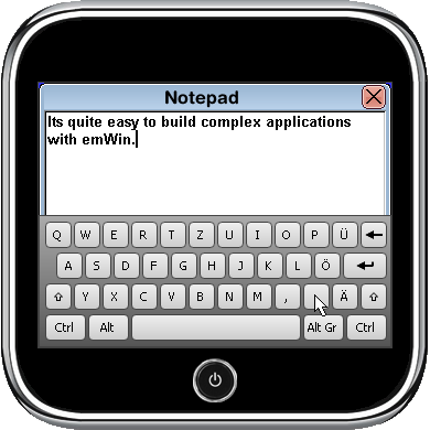

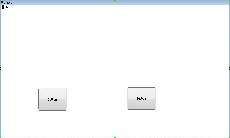

刚开始是改写的官方的这个Notepad这个例程,把LOGO和动画无限循环都去掉了,只保留了基本的键盘输入和MULtiEDIT的显示功能,发现程序刚打开时候一切正常,按钮输入和字母显示什么的都正常,但是只要放着不操作1分钟,整个界面就死了,什么都点不了,后来一点点排除发现是MULTIEDIT的问题,然后用GUI_BUILDER做了个最简单的界面,结果还是老样子,只要初始化MULTIEDIT,不操作1分钟就死机,只要不初始化MULTIEDIT,按钮什么时候点都是正常可操作状态。程序就不贴了吧?都是GUI_BUILDER生成好的,没做什么多余的操作。想知道这是什么问题啊???
