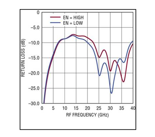

LTC5596 的 RF 输入准确地阻抗匹配至 50Ω (从 100MHz 至高达 40GHz),如图 1 中的实测回程损耗所示。
图 1:输入回程损耗与频率的关系曲线

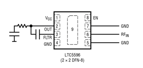

RF 输入的“地-信号-地”配置 (图 2) 专为在 5 密耳厚的 RO3003 或相似衬底上与一个共面接地波导无缝对接而设计,并不需要任何外部匹配组件。
图 2:LTC5596 引出脚配置和接口连接

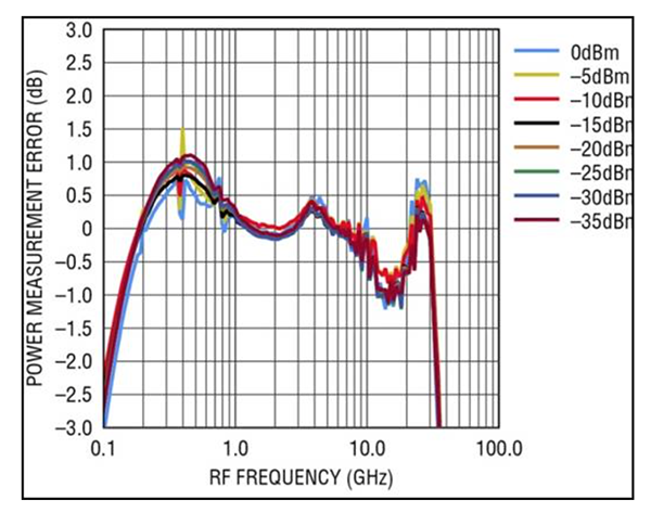

此外, LTC5596 的响应在一个宽输入频率范围内几乎没有什么变化。这最大限度地降低了在不同频率进行响应校准的需要。如图 3 所示,由于响应的频率相依性所引起的测量误差(相对于在 5.8GHz 频率的响应)在 200MHz 至 30GHz 的频率范围内小于 ±1dB。
图 3:表示为输入功率测量误差的检波器响应之频率相依性 (相对于 5.8GHz)

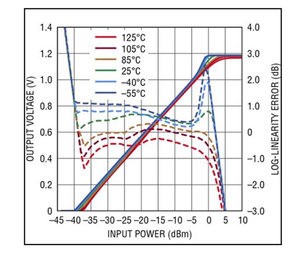

在许多应用中, RF 信号的功率电平通常是在 dB 标度上规定的(这种做法的动机之一是传输通路损耗近似为对数线性与距离的关系)。 LTC5596 产生一个与其输入端口上的平均功率电平 (rms 信号电平,单位为dBm) 成比例的 (DC) 输出电压。另外,响应在宽工作温度范围内也是非常稳定的,从而在整个工作温度范围内通常产生小于 ±1dB 的误差,如图 4 所示。
图 4:LTC5596 在 30GHz 的对数线性响应,和相对于 25oC 时的拟合理想对数线性转移的误差。
在 LTC5596 -37dBm 至-2dBm 动态范围内的任何一点上,输入功率的 1dB 变化都会导致 29mV 的输出电压变化。例如,针对一个 1dB 功率步进,二极管型检波器或电压线性功率检波器在高功率电平上产生的输出信号变化远远小于其在低功率电平上产生的输出信号变化。这使得它非常难以在整个动态范围内实现足够准确的功率测量。通过把一个 ADC 连接至 LTC5596 输出,可在整个动态范围内获得具有恒定和高分辨率的实测功率数字表示。
此外, LTC5596 还提供了一种简单方法以对输出信号实施额外的滤波,这适用于降低残留的高频纹波和噪声。可容易地利用连接在 OUT 和 FLTR 之间的单个电容器缩减器件内部之输出驱动器放大器的带宽,并不会牺牲器件的电流驱动能力。采用几十 pF 电容通常就足够了。或者,也可以把一个滤波器连接至器件的OUT 接口。 LTC5596 的高驱动能力允许一个很宽的阻抗范围,而不会改变功率测量准确度。 LTC5596 非常适合低占空比应用,在此类应用中器件仅在一小部分时间里处于运行状态。在停机模式中输出接口变至高阻抗,这最大限度地减少了输出滤波器中大电容器的放电,并确保一旦器件被重新使能可实现快速稳定。
