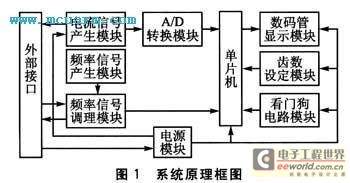

  多功能发动机转速模拟器系统原理框图如图1所示。它主要由电源、频率信号产生、频率信号调理、频率信号测量、电流信号产生、电流信号测量及单片机测量显示等模块构成。可通过频率调整旋钮使其输出频率可调的标准方波信号,也可通过电流调整旋钮使其输出可调电流信号0~20 mA,并由数码管显示,此外它还能检测外部输入信号的频率。由于调试对象主要是发动机,所以转速测量是该转速模拟器的另一独特功能。

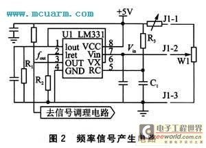

  频率信号产生电路如图2所示。
  本电路模块的核心部件选用的是LM331电压频率转换芯片。它是美国NS公司生产的性能价格比较高的集成芯片,具有频率可调范围大、低非线性、转换精度高、可单电源供电等特点,与周围电路一起实现V/F功能。其输出信号的频率可用公式(1)计算:
    式中:Vin的单位为V,表示U1的转换电压;R1、R2、R3电阻的单位为Q;C。电容的单位为F;fout的单位为Hz,表示U1输出的频率值。可见,信号频率与Vin成正比,有着很好的线性关系,只要选择合适的电阻和电容,且变阻器W1的性能足够好,就能够保证输出信号的稳定。这里采用的电阻都是金属膜电阻器。

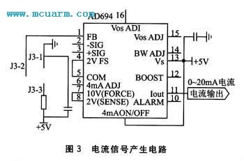

  电流信号产生电路如图3所示。本电路模块和频率信号产生模块共用一个滑动变阻器W1。接线如下:J3-1、J3-2、J3-3分别接频率信号产生电路中的J1-1、J1-2、J1-3,通过选段开关来选择频率、电流调节。调节滑动变阻器W1的值可实现O~20 mA的电流输出。该电路选用的核心部件是AD*。AD*是一种单片电压电流转换器(以下简称V/I)。它将输入电压信号转换成标准的O~20 mA电流信号,可广泛用于压力、流量、温度等信号的参数传递,并对阀、调节器以及过程控制中一些常用设备的控制。

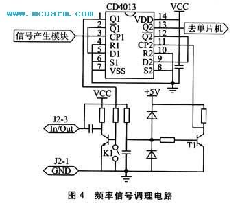

频率信号调理电路如图4所示。由于频率信号产生电路产生的波形不是很规则,须经过 CD4013进行整形处理,最后被单片机采集和LED显示。若K1闭合,则短接了内部信号和地,此时就可以取得外部脉冲信号(如从柴油机磁电传感器来的正弦信号),因为T1和CD4013会将它们整形成脉宽比为1:1的方波,同样可被单片机所采集。需要注意的是,单片机计算脉冲个数时,应该考虑的是被分频之后的脉冲信号,所以在软件里对所计的脉冲数加倍。

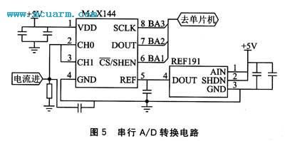

  串行A/D转换电路如图5所示。由AD*产生的O~20 mA电流,转换成O~2.O V的模拟电压信号后,连接到MAXl44的CH0和CHl端口。由于模拟信号电压范围为0~2.O V,因此可将MAXl44的参考基准电压设置为2.048 V,这样可以提高转换精度,也便于转换后数据的后续处理。2.048 V的基准电压可由REFl91提供。

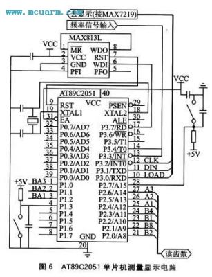

  测量显示电路的核心部件是AT89C2051单片机,电路如图6所示。其中复位看门狗采用 MAX813L,实现上电复位和程序监测(在程序中实现);发动机齿数由人工根据实际的齿数来设定,并被单片机所读取;MAX7219为BCD译码器,起显示驱动作用;微处理器采用Atmel公司的AT89C2051,其内部含2 KB程序存储器、128字节数据存储器、15个I/O口及2个定时器,足够为本多功能转速模拟器使用。

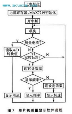

  3系统软件设计
  本系统的软件流程如图7所示。它包括频率/转速测量、串行A/D转换值读取、数值显示及相关处理部分。
  3.1  频率/转速测量软件设计
  当电路一上电,MAX813L产生复位信号,促使单片机复位,程序跳至起始地址0000h,首先对内部寄存器和MAX7219初始化,如T0、 T1、TMOD,接着对T0、T1、EXl开中断。喂狗语句放在循环查询处,给MAX813L喂狗的时间间隔应小于1.6 s,否则它将再次产生复位信号,扰乱程序的正常运行。接着检测P1.3脚,若为低电平,则执行串行A/D转换值的读取程序;若为高电平,则单片机在信号下降沿被触发中断,开通T1定时、T0计数。当T1定时1 s到,关闭T0、T1,读取T0值后,再对T0、T1开中断,重新计时计脉冲数。接着计算(T0值乘以2)、判断(当不超过9999或等于0时,定为合法,并置FLAG标志),然后送MAX7219,经其译码后在LED上显示,并有频率指示灯亮,告知使用者显示的是频率值,以便根据所需调整旋扭W1(见图2),使发生器发出想要的频率值信号,这就是测量信号频率的原理;若数值不合法,LED将不显示或显示0,此时应调整W1直到合法。外来信号的频率测量和显示程序同前(需将扭转开关旋到输入档)。若P2.7脚为低电平,则测量的是发动机的转速,需将前面的频率值代入转速公式
  n=(f·60)/k(2)
  式中:n为柴油机转速(r/min),厂为所测到的频率值(Hz),k为发动机测速齿轮的齿数。
  可见单片机需要读取齿数值,然后计算并判断(n不大于9999),并送LED显示。需注意的是:上面所讲的是先通过在1 s时间内对转速脉冲信号的个数进行累加计数,再代入公式(2)计算转速。这种测量方法称为测频法。当发动机在低速下运转时,则要使用测周期法:先测出脉冲平均周期,然后使用除法算出频率值,代入转速公式计算,显示后跳至循环查询处,然后使用除法算出频率值,代入转速公式计算,显示后跳至循环查询处,并继续查询定时中断。
  3.2  串行A/D转换值的读取软件设计
  由于MAX144与单片机的接口十分简单,只需3根I/O线即可,故本系统使用单片机的P1.O、P1.1、P1.2。该电路采用内部时钟模式,单片机通过编程产生串行时钟,并按时序读出数据,其A/D转换后的数据(16位)可以存于MAXl44内部的存储单元R2、R3中,通过标志位 CHID可以区分CH0和CHl通道,然后将高4位屏蔽即可得到实际的A/D转换数据,利用ANLR3,0FH将高4位屏蔽。该程序结束后,R3内为 A/D转换的12位数据的高4位,R2中为低8位,然后利用单片机内设定的程序转换(OFFFH对应为2.048 V,即20.48 mA;0000H对应为0 V,即0 mA),即可显示电流值的大小。
