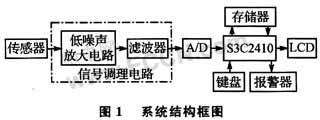

1  系统总体结构设计
采集到的氢传感信号经过低噪声放大电路进行放大处理,并在低通滤波器滤除信号中的高频噪声。然后,经A/D转换器送入ARM处理器S3C2410,ARM处理器再调用应用程序对采集到的数据进行数字处理,最后实时显示浓度值,并在浓度超出限定值时做出报警处理。整个系统框图如图1所示。

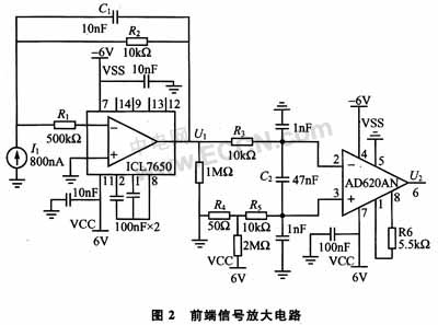

本系统中所选氢气传感器为瑞士Membrapor生产的H2/C-1000。它的主要指标有:测量范围0~1000 mg/m3,最大负载2000 mg/m3,输出信号为30±10 nA每mg/m3,分辨率2 mg/m3,响应时间<45 s,温度范围-20~40℃,典型信号漂移<2%/月。可见,传感器输出的信号范围为0~40μA甚至nA级的微弱直流信号。这里首先利用I/V转换电路将微弱的电流信号转换为电压信号,再利用后级的差动放大电路将其放大到A/D能采集的电压范围。然后,将其经过二阶低通滤波处理后送入A/D转换器。最后由微处理器S3C2410处理采集到的数值信号。
2.1  微弱信号放大电路
根据弗里斯定理可知,I/V转换引入的外界干扰和噪声,对整个系统性能影响最显著,为此必须选用开环输入电阻高、输入偏置电流小、噪声小的精密运算放大器。这里选用斩波稳零的高精度运放ICL7650,其输入电阻为1012Ω,偏置电流为1.5 pA,输入失调电压为1μV,失调电压温度系数为0.01μV/℃,共模抑制比为130 dB。后级的差动放大选用内部具有三运放结构的仪用放大器AD620AN。它具有共模抑制比高,温度稳定性好,放大频带宽,噪声系数小、功耗低,差动输入、单端输出,电压增益由电阻RG确定,且连续可调等优点。系统的前端信号放大电路如图2所示。
输入电流I1进入放大器ICL7650的反向端,输出电压正比于输入电流,电压U1=-I1R2。为防止产生高频振荡,在电阻R2上并接了电容C1。R1为ICL7650的限流保护电阻。经过I/V转换后的电压信号U1和R4上所分得的电压一起,作为差动输入进入仪用放大器AD620AN,它的放大倍数仅由电阻RG(即R6)决定,增益公式为G=(49.4 kΩ/R6)+1。由于R4上所得的电压为一恒定值,而U1会随着输入信号的变化而变化,那么AD620AN的输出端电压信号U2即包含了一定的基底电压和被测信号量,对其进行滤波采样后,进行处理,可以从中分离出需要补偿的基底电压,得到实际的被测信号。由于基底电压是缓变的直流信号,在一定的时间(min级)内为定值,因此可以忽略处理时间(ms级),保证实时动态补偿。电路中的R3和R5与C2组成低通滤波电路,可以防止高频噪声进入放大器,减小噪声干扰。

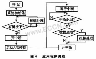

有了设备驱动程序提供底层硬件与应用程序的接口,Linux系统访问底层设备就像访问普通文件一样。例如,打开设备使用系统调用open(),关闭设备使用系统调用close(),读/写设备使用系统调用read()和write()等。应用程序流程如图4所示。首先系统上电复位,程序初始化,然后扫描键盘值,看是否有键值按下。若有,则进行按键处理并按输入步骤设置程序;若无,则开中断并启动A/D转换,等待转换完成产生中断,进入中断服务程序。
中断服务程序流程如图5所示。首先关闭中断,读取A/D采集数据,调用适用于缓变信号的中值滤波算法处理转换结果,将连续采样的5次采样值按大小排序,取中间值为本次有效值。然后,存储处理后的数据并送显示器显示。最后,从中断返回到主程序中,再判断当前数据是否超过设定的临界值。若大于临界值,作报警处理;否则就开中断,等待下一次转换结束。依此循环处理。
