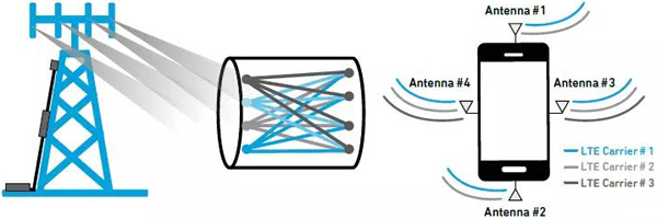

移动无线数据和4G LTE 网络的快速增长导致了对新频段以及通过载波聚合来组合频段的需求不断增长,以容纳无线流量。3G 网络只使用了大约五个频段,LTE 网络现在使用的频段有40 多个,随着5G 的到来,频段的使用数量还会进一步增加。
互联设备必须要跨多个频段来发送蜂窝信号、Wi-Fi 信号、蓝牙信号和GPS 信号,同时还要避免干扰。我们可能会立即想到智能手机,但安装在车顶的鲨鱼鳍、蜂窝基站、雷达和通信系统以及与物联网(IoT) 相连接的工业、科学或医疗应用都是如此,这时就需要滤波器出场了。

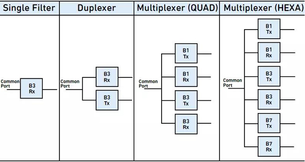

双工器、三工器、四工器,甚至是六工器,这类设备统称为多路复用器。多路复用器可将多个滤波器整合在一个器件中,从而帮助设计人员节省空间、简化设计、满足性能要求,同时还能避免干扰。

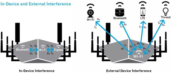

最后的挑战是Wi-Fi。尽管一些人可能仍在使用智能手机发短信、打电话,但大多数人都会用智能手机来浏览网页、观看视频以及访问社交媒体。因为LTE 和Wi-Fi 的频段非常接近,所以如果未经滤波,Wi-Fi 信号就会导致设备接收LTE 信号的灵敏度降低。而灵敏度降低会给我们带来很多麻烦,如通话掉线或中断。
为此,我们需要一种特殊的滤波器。共存滤波器可让Wi-Fi 和LTE 信号和谐共存,绝对名副其实。这种滤波器可以抑制紧密相邻的频率,这样我们在浏览朋友的票圈故事时才不会错过妈妈的电话。它们在车联网中也起着重要作用,因为LTE、Wi-Fi、蓝牙、GPS 以及车对车(V2V) 和车对基础设施(V2I) 通信必须在没有干扰的情况下共存。
