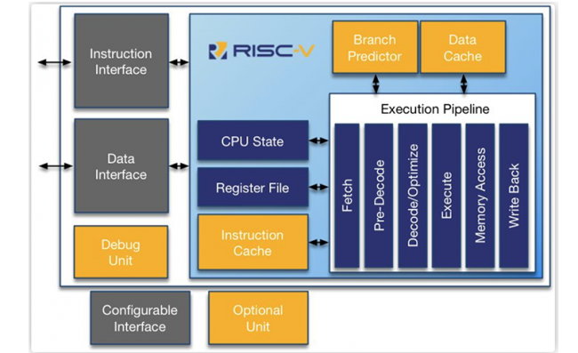

之前不断看到关于RISC-V的内容,今天周末,也学习并整理了一份关于RISC-V的内容。
1.RISC-V简介
RISC:Reduced Instruction Set Computer,即精简指令集计算机。
RISC-V是基于RISC原理建立的免费开放指令集架构(ISA),V是罗马字母,代表第五代RISC(精简指令集计算机),可读作RISC-FIVE。
通过开放式标准协作实现处理器创新的新时代,RISC-V ISA出生于学术界和研究领域,为架构提供了更高水平的免费,可扩展的软件和硬件自由度,为未来50年的计算设计和创新铺平了道路。

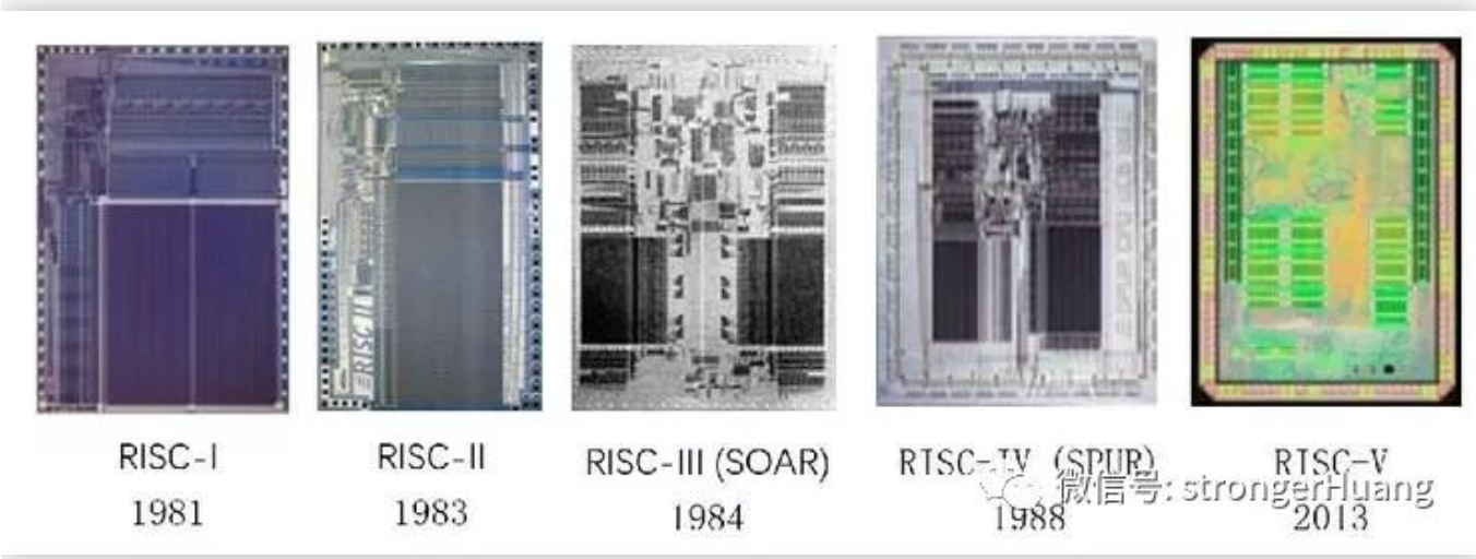

2.RISC-V起源
2010年,加州大学伯克利分校的一个研究团队准备启动一个新项目,为新项目选架构的时候研究团队看到了Arm、MIPS、SPARC和x86等。
但这些指令集不仅复杂,还有很多知识产权、高昂授权费等问题。
所以伯克利研究团队临时组建一个小组,并开展了一个3个月的暑期小项目设计新的指令集,目标是新的指令集能满足从微控制器到超级计算机等各种尺寸的处理器。
具体地说,RISC-V指令集架构简单、完全开源并且免费,将基准指令和扩展指令分开,可以通过扩展指令做定制化的模块和扩展
需要指出的是,RISC-V的基准指令确定后将不会再有变化,这是RISC-V稳定性的重要保障。
在RISC-V指令集架构之前,伯克利分校已经有了四代RISC指令集架构的设计经验,第一代RISC指令集早在1981年就已经出现,因此只用了三个月设计全新的指令集RISC-V。
但其实RISC-V从2010年开始到2014年才正式发布第一版用户手册,中间经历了4年。

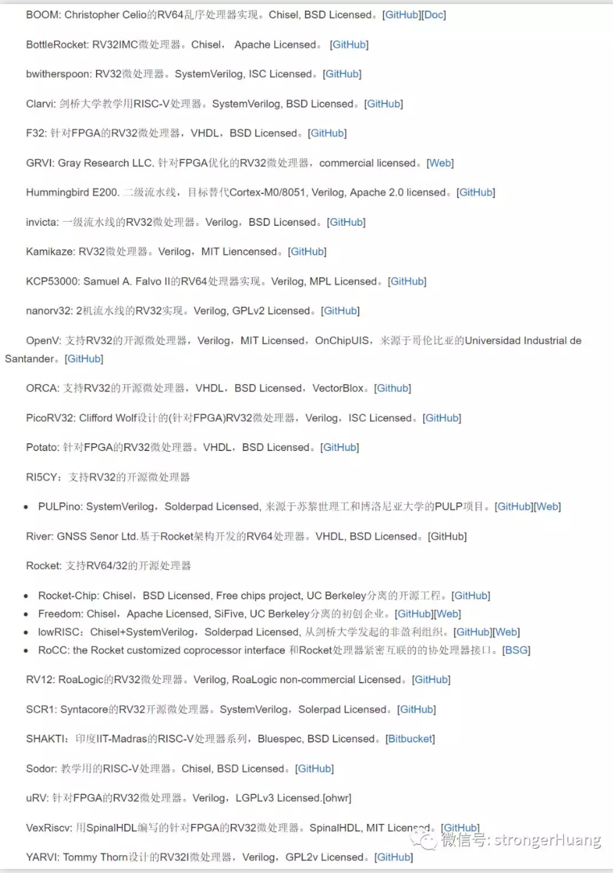

4.RISC-V处理器
基于RISC-V架构的处理器目前有很多了,网上其实罗列了很多:

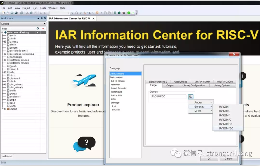

5.IAR for RISC-V
对于设计CPU来说,工具链是软件开发人员和cpu交互的窗口,没有工具链,对软件开发人员开发软件要求很高。
常使用IAR的朋友应该知道IAR推出支持的RISC-V的工具。
特点:
Excellent code quality, size and speed
Broad device support
Extensive debug functionality
Fully integrated debugger with simulator and hardware debugging support
I-jet debug probes
First-class user experience
Static code analysis
Technical support
IAR for RISC-V工具不像IAR for ARM开放下载,试用需联系原厂提供。
更多相关信息可进入IAR官方查看。
www.iar.com
