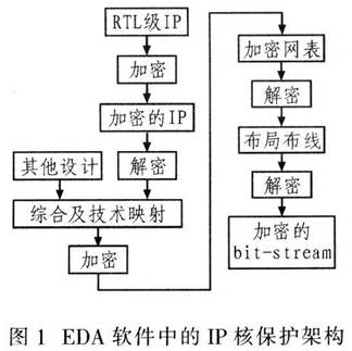

2 EDA软件中实现IP保护
FPGA的设计开发流程主要包括行为综合、逻辑综合、技术映射和布局布线。一般情况,设计者使用硬件描述语言(如VHDL,Velilog)描述电路,然后由EDA软件对其处理。
在EDA软件处理流程中,行为综合把算法级或寄存器传输级(Register Transfer Level,简称RTL)的电路描述转换为门级的网表,逻辑综合优化门级网表,技术映射是将优化后的网表映射为FPGA中的具体实现(查找表),布局布线工具则按照一定的评价标准来确定最终的电路单元在FPGA中的位置,并利用连线资源实现电路单元间的连接。
如果设计者利用第三方提供的IP核实现所需的设计,为了避免设计者窃取IP核后,对其修改,并将其据为已有,需要有相应的安全机制来保护第三方设计的IP核。
在EDA软件的处理流程中,EDA软件必须能够正确解析设计,才能完成处理,因此设计本身对于EDA软件是公开的。这里假定EDA软件是可信的。具有IP核保护机制的EDA流程如图l所示。第三方设计的IP核要先向EDA软件的开发用户购买RTL级的IP核后,第三方将该IP核先用EDA开发商的公开密钥对该IP核加密,再用设计者提供的公开密钥加密。这样,设计者虽然得到了第三方的IP核,但是并不知道EDA软件开发商的私钥,因此设计者无法知道该IP核中RTL级的描述。
设计者可将购买的IP核看作功能已知的黑盒子,在利用黑盒子和其他的电路模块完成电路描述之后,设计者将设计导入EDA工具。EDA工具分别利用设计者输入的密钥和EDA开发商的密钥对加密的IP核进行两次解密,从而得到整个设计完整的RTL表示。然后,EDA工具可以对设计进行行为综合、逻辑综合和技术映射,最后生成技术映射后的网表。假定用于综合和技术映射的工具是由某个EDA开发商提供,而FPGA布局布线工具是另外的EDA开发商,例如由FPGA的生产商提供。
在将优化后的门级网表写入文件之前,该EDA工具先用自己的私钥对网表进行加密处理,再用布局布线工具提供商的公钥对网表进行加密处理。这样设计者还是无法查看到综合和技术映射后的网表,从而防止了设计者用逆向工程的方法来窃取IP核。
布局布线工具先用自己的私钥对加密的网表进行一次解密,再用前端的EDA工具开发商的公钥进行第二次解密,从而得到解密后的网表。利用该网表,布局布线工具可以完成设计在芯片上的布局布线,最终生成用于FPGA配置的bit-stream文件。

Bit-stream加密技术是对FPGA的编程bit-stream文件加密处理,加密过程是EDA软件的最后一个处理步骤,如图1所示。加密后的bit-stream存储在FPGA的配置器件中,在配置FPGA器件前,要先把加密的bit-stream写入FPGA中,然后进行解密,再用解密后的bit-stream对FPGA进行配置。这一方法既增加对bit-stream文件逆向工程的难度,又阻止编程文件被非法复制。加密采用对称密钥加密算法,密钥由设计者指定。设计者需要将密钥存储到FPGA,FPGA中的解密功能模块可以用这一密钥来对bit-stream解密。
如果最终生成的bit-stream文件是加密的,FPGA就需有一个专用的片上解密器和专用的密码存储器。为了使FPGA既能支持加密的bit-stream,又能支持未加密的bit-stream,bit-stream文件包含有未加密的指令,这些指令可用于启动和解密配置数据。如果bit-stream是加密的,FPGA在真正编程配置前,需要先用存储的密钥对其解密。这样,在FPGA使用过程中,虽然攻击者很容易从配置器件和FPGA的连接线路上获取bit-stream,但是因为这些bit-stream是加密的,即使把这些bit-stream配置到同样的FPGA上,但由于不知道解密的密钥,FPGA也无法对其解密,从而无法配置FPGA。使用这种保护方法,攻击者不知道密钥就无法复制FPGA中的设计。
