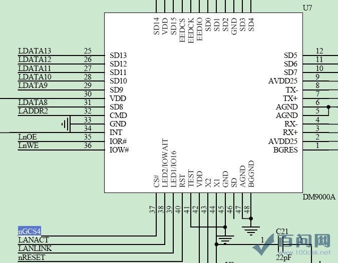

       根据Jz2440开发板的原理图可知,DM9000网卡  使用的是BANK4,如图3.1所示。
图3.1 DM9000原理图
       由图可知,DM9000网卡使用的片选信号是nGCS 4,也就说明DM9000使用了BANK4。修改lowlevel_init.S(路径:board/smdk2410/lowlevel_init.S)。

    宏定义CONFIG_DRIVER_DM9000为1表示配置使用DM9000网卡,u-boot编译时会将DM9000相关的驱动编译进去。其中0x20000000是DM9000的基址(BANK4),由于DM9000只有一条地址线CMD(LADDR2,见图3.1)用于区别是数据还是地址(CMD为低时数据总线上传输的是地址信号,CMD为高时传输的是数据信号),所以DM9000_DATA为0x20000004,DM9000_IO为0x20000000。
