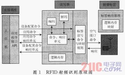

RFID是射频识别技术的英文(Radio Frequency Identification)缩写。射频识别技术是20世纪90年代开始兴起的一种自动识别技术。  RFID技术利用无线射频方式在阅读器和电子标签之间进行非接触双向数据传输,以达到目标识别和数据交换的目的。在国外,射频识别技术已广泛应用于工业自动化、商业自动化、交通运输控制管理、资产管理等众多领域。
无线射频识别与条形码相比,不需要看见目标,只要在读写器的作用范围内电子标签就可以被读取。读写器可以识别高速运动的物体,在极短时间内同时识别和读写数个电子标签,操作快捷方便。

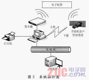

电力资产RFID管理系统由四个部分组成。分别是:现场的RFID电子标签、标签关联系统、手持机巡检系统和后台数据库服务器,系统拓扑如图2所示。其中:
(1)电子标签。用于存储的设备详细数据信息和历史核查信息。
(2)标签关联。用于实现电子标签与电力资产设备的关联,作为唯一标识。
(3)手持机巡检。用于对现场电力设备上RFID电子标签进行检测和核查处理,数据记录信息存储在手持机中,数据核查结束后通过USB端口数据线同步将现场数据传输到后台服务器端管理系统,以完成数据的上传和下载。
(4)数据库服务器。存储电力设备的基本数据和参数信息,RFID电子标签信息的查询、统计以及用户管理、帮助信息等。

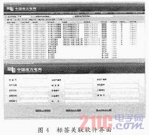

发卡软件实现标签关联,实现功能主要包括:
支持将整理过的资产台帐数据导入系统;
一键式标签自动关联,打印位置标识标签,保存记录;
支持导入定制的盘点信息;
支持导出手持机同步过来的盘点记录信息;
统计与筛选功能。

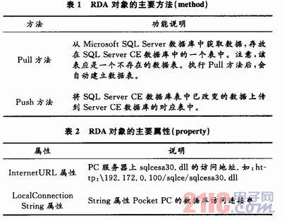

(1)数据库同步。RDA(RemoteDataAccess远程数据存取)为基于.NET Compact Framework的Pocket PC应用程序提供了与远程SQL Server数据库实例进行数据同步的简单方法。利用它可以将存在Pocket PC上的数据直接写入到远程的SQL Server2000数据库中或将远程的SQL Ser-ver 2000数据库的数据下载到Pocket PC中的SQL ServerCE数据库一个数据表中,这样就实现了数据的交换与同步。安装完SQL ServreCE后,就可以在开发平台如:Embedded Visual C++或Microsoft Visual Studio中使用RDA对象来访问SQL Server 2000数据库中的数据。
RDA对象有许多方法和属性,主要的方法和属性如表1、表2所示。
当执行PUSH操作(向服务器发送数据)时,SQL Server CE客户端代理收集本地数据库所有更新或新增的记录行,然后通过IIS向SQL Serv-er CE服务器端代理发出HTTP数据传递请求。服务器端代理在远程SQL Server上执行插入或更新操作,如果更新过程发生错误,则向手持机应用程序返回错误信息。[!--empirenews.page--]

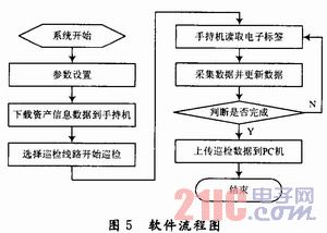

(2)资产管理系统。手持机软件最主要的是资产管理系统软件,根据现场用户需求,为其定制开发。主要功能包括:
设备逐一盘点;
支持根据定制盘点单盘点,区域盘点;
设备信息查询与统计;
上传PC数据库,数据同步更新;
权限管理;
系统基本参数设置。
当手持机应用程序对数据执行PULL操作(从服务器接收数据)时,SQL Server CE客户端代理通过IIS向SQL Server CE服务器端代理发出HTTP请求,然后SQL Server CE服务器端代理连接SQL Server并执行客户端的SQL请求。之后数据被返回到SQL Server CE客户端代理,最后复制到SQL Server CE数据库里。这种实现可以使Pocket PC设备跟踪任何数据的更新。
在进行所有固定资产实物清查业务时,系统首先可以将固定资产按不同使用部门形成实物盘点业务单,实物使用部门则用各部门管理员身份进入系统,在线或下载离线处理盘点业务。在离线处理盘点业务时可以将盘点业务与实际盘点回来的数据进行对比,生成差异,导出EXCEL表格。
在进行部分固定资产盘点时,系统支持指定类别、指定部门、指定存放地点固定资产进行盘点。首先将选出的固定资产进行形成盘点任务单,然后盘点工作人员用手持机下载盘点任务进行盘点。也可以盘点工作人员先到实际固定资产存放地点,按盘点要求将现场固定资产进行盘点后再将盘点结上传到系统中,系统将进行自动核对,核对后生成盘点差异导出EXCEL表格。
