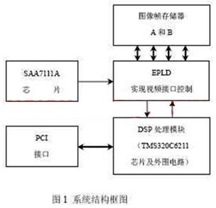

系统采用了TI公司C6000系列DSP中的TMS320C6211[1] [2]作为系统的CPU。图像数据通过光学成像或微波成像装置采集并输出模拟图像信号。这些信号经视频解码芯片转换为数字信号;再经FIFO输入DSP进行图像的增强、分割、特征提取和数据压缩等;然后输出信号经PCI解码芯片转换为符合PCI总线规范的标准信号,通过PCI总线接口传到上位机。系统的控制逻辑由EPLD(Erasable Programmable Logic Device)控制器实现。系统结构图如图1所示:
(1)视频解码芯片
系统中采集的图像信号采用Philips公司的SAA7111A[3]完成A/D转换。SAA7111A允许四路模拟视频输入,具有两个模拟处理通道,支持四路CVBS模拟信号或二路Y/C模拟信号或二路CVBS信号和一路Y/C信号。SAA7111A对摄像头输入的标准PAL格式的模拟图像信号进行A/D转换,然后输出符合CCIR601格式的4:2:2的16位YUV数据到FIFO。其中亮度信号Y为8位、色度信号Cr和Cb合为8位数据。FIFO采用IDT公司的IDT72V215LB芯片,FIFO的深度为512×18bit,支持STANDARD(标准)和FWFT(First Word Fall-Through,首字直接通过)两种工作模式。按照CCIR601[4]格式,YUV图像分辨率为720×576象素,当按行输出时,SAA7111A输出数据流大小为:720×16=1440bit。因为DSP通过32位的SBSRAM接口与FIFO通信,故YUV数据写入FIFO时需要在FIFO之间实现乒乓切换。这时一行720×16bit的数据在两片FIFO中存储变为360×32bit。两片FIFO可以满足上述要求。FIFO的初始化及时序由
EPLD实现。

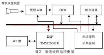

TMS320C6211是TI公司发布的面向视频处理领域的新款高速数字处理芯片,适用于移动通信基站、图像监控、雷达系统等对速度要求高和高度智能化的应用领域。存储空间分两部分:
运行过程的临时数据存在Winbond公司的两片128Mbit的W981216BH[5]中;系统程序则固化在FLASH存储器中,该存储器选用AMD公司生产的8Mbit的AM29LV800B。Flash存储器具有在线重写入功能。这对系统启动程序的修改和升级都带来了很大的方便。基于TMS320C6211的图像处理系统框图如图2所示:
TMS320C6211 DSP的高速性能主要体现在以下方面:
①TMS320C6211的存储空间最大可扩展到1GB,完全可以满足各种图像处理系统所需的内存空间,而且其最高时钟可达200MHz,峰值性能可达1600MIPS(百万条指令/秒)、2400MOPS(百万次操作/秒)。
②并行处理结构。TMS320C6211芯片内有8个并行处理单元,分为相同的两组,并行结构大大提高芯片的性能。
③芯片体系采用VelociTI结构。VelociTI是一种高性能的甚长指令字(VLIW)结构,单指令字字长为32bit,8个指令组成一个指令包,总字长为256bit。即每秒钟可以执行8条指令。VelociTI结构大大提高了DSP芯片的性能。
④采用流水线操作实现高速度、高效率。TMS320C6211只有在流水线充分发挥作用的情况下,才能达到最高的峰值性能。与其他系列DSP相比,优势在于简化了流水线的控制以消除流水线互锁,并增加流水线的深度来消除传统流水线的取指、数据访问和乘法操作上的瓶颈。
本系统DSP主要完成从FIFO读出数据的处理以及压缩等。数据处理由自行编写的算法实现,数据压缩算法采用JPEG(Joint Photographic Expert Group)标准。当光学成像或微波成像装置采集速度为每秒25帧图像时,它留给DSP处理的时间最多为每帧40ms。如果考虑系统有一定的延时以及处理后图像的存储时间,那么DSP处理一幅图像时间不能超过30ms。按照C6211的处理速度,在30ms内可以处理48M(0.03×1600MIPS)条指令。DSP读出FIFO中的行数据并存入SDRAM,一帧图像有576行,在最后一行时会收到系统的帧中断,这时SDRAM中的图像数据总共有1440×576=810KB。让C6211用36M条指令周期的时间处理810KB的数据显然绰绰有余。粗略的计算过程如下:
系统采用快速DCT(离散余弦变换),每8×8矩阵需要11次乘法、29次加法,因此一帧图像的FDCT,共需要(11+29)×720×576×2/64=518400个指令周期;对于量化模块,每8×8矩阵需要64个量化指令周期,一帧需要64×720×576×2/64=829440个指令周期;对于编码部分,假设编码后非0元素占25%,对每8×8矩阵进行Zig-Zag扫描、编码估计需要120个指令周期,则共需120×720×576×2/64=1555200个指令周期。按以上计算,在系统中进行JPEG编码大约需要2903040个指令周期,耗时19.3536ms(TMS320C6211工作在150MHz时)。可以看出,实际需要的指令远小于36M条,而时间也远小于30ms,DSP完全可以实时处理从FIFO传过来的数据。

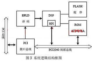

本系统采用TI公司的PCI2040实现DSP的HPI与PCI总线的连接。DSP处理后的数据经HPI口输出到PCI2040进行解码,然后输出到PCI总线上。其逻辑结构如图3所示:
PCI2040是TI公司设计的专门用来完成C5000系列和C6000系列DSP与PCI总线进行接口的专用芯片。PCI2040符合PCI局部总线2.2规范[6],能够方便地实现PCI总线与TMS320C54X或TMS320C6X DSP的HPI接口的无缝连接。PCI2040可以兼容3.3V和5V,以适应不同的PCI总线电压。PCI2040与C6211之间不需要信号的电平转换,也不需要额外的控制逻辑电路,接口电路十分简单。
在本系统中,PCI2040上存在两种电压:5V和3.3V。其中3.3V是HPI口电压,5V是PCI总线电压。PCI2040启动时需要对其PCI总线寄存器和HPI寄存器参数进行预加载。系统中PCI解码模块包括一块配置ROM—AT24C08A,属于EEPROM型ROM,便于对配置参数修改和升级。当系统启动时,存储在AT24C08A的数据下载到PCI2040的寄存器中并进行配置。
