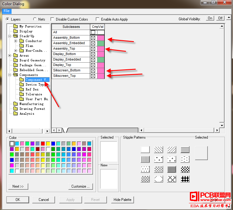

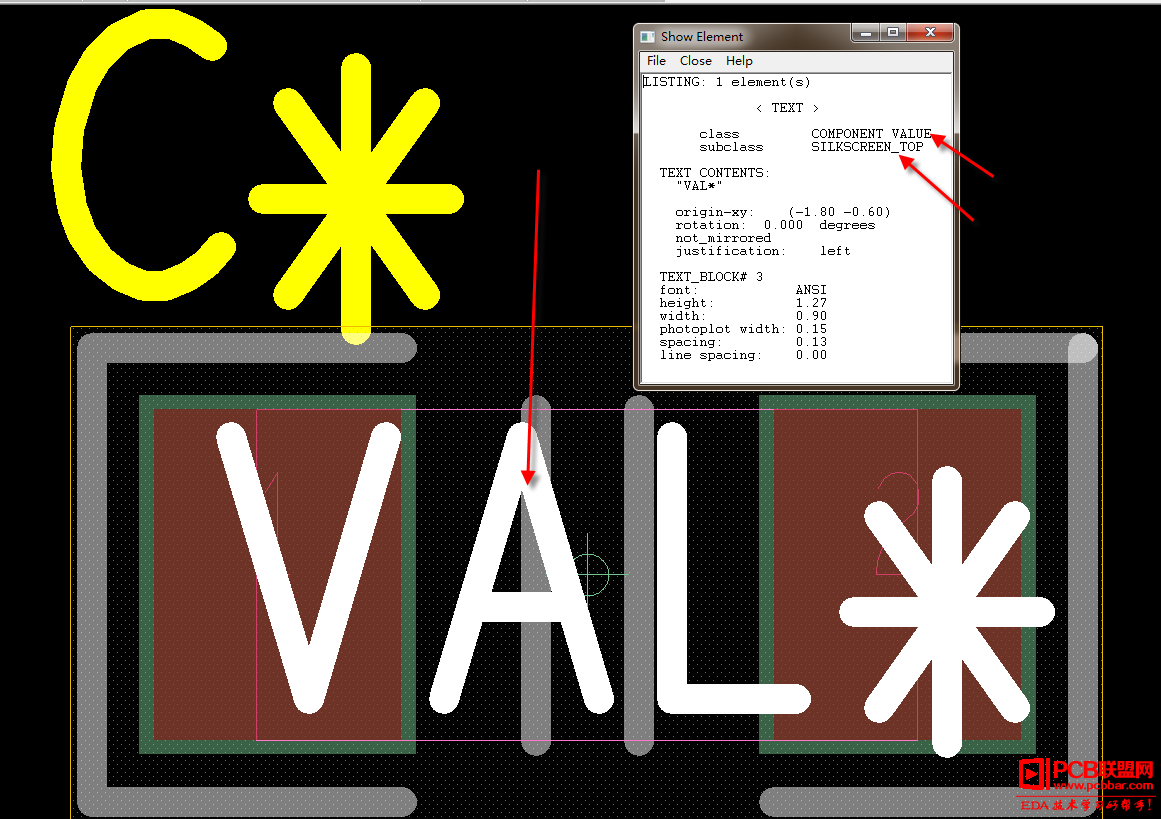

操作方法如下:①你的PCB封装里面做了value这个匹配丝印,如图所示
②导网表的时候,讲原理图的器件的Value值导入到PCB中,一般是要到allegro的第一方的网标
③在PCB把对应的value值的class/subclass打开,一般在如下所示的层
