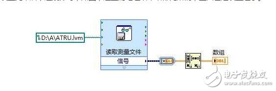

  labview数据写入excel的步骤教程  从excel中读取数据到labview中(官网上2009年的教程上说不可以直接读取.xlsx类型的文件)最简单的方法:利用读取测量文件VI
  第一步:将.xlsx类型的另存为.txt格式(文本文件,制表符分隔);

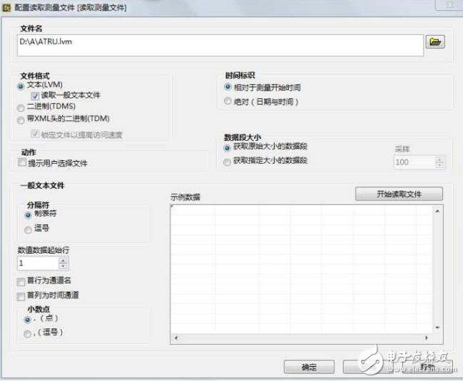

  第二步:将.txt格式的文件的后缀改为.lvm格式,如图
  第三步:在labview里添加读取测量文件VI,进行设置,如图
  第四步:设置完毕后,连线即可,如图,这里的地址给不给都无所谓,里面已经设置过了。
  另一种更加底层的方法,如图,但是我连接完毕后总是提示我office版本不对,实在没有办法就用上面的那个简单的方法了,每次都要改格式也是很麻烦。

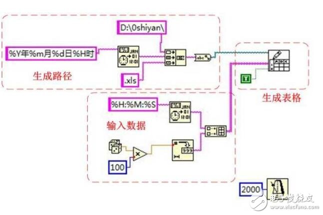

  将labview数据存储到excel中,这个比较简单了,直接利用写入电子表格文件VI即可,图示参考。
