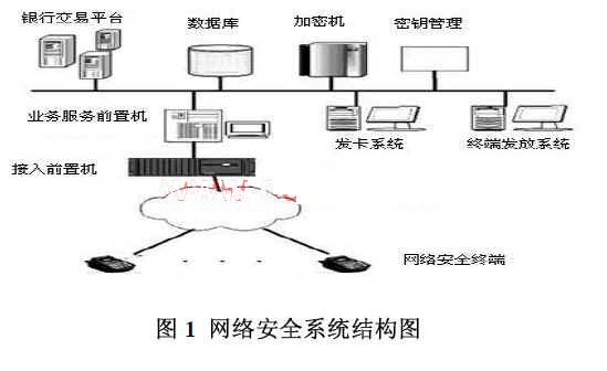

1.1网络安全终端交易系统的体系框架
基于局域网的网络安全终端交易系统,主要由接入服务器系统、密钥生成与管理系统、终端发卡系统、终端管理系统等部分组成,如图 1所示。

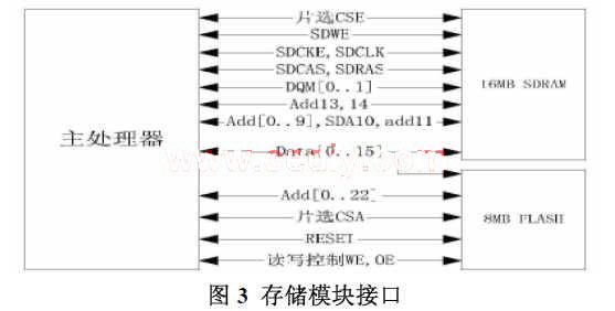

2.1主处理器存储接口电路
由于 16位数据访问方式即可满足网络安全终端对存储速度的要求,与 32位数据访问方式相比,可大大减小硬件布局布线的难度,从而提高产品的性价比,因此网络安全终端选用 16位访问方式。由于处理器的数据宽度配置为 16位访问外部启动存储器,故下面的存储设备均选择 16位数据线连接。存储模块主要包含 8M字节的 FLASH和 16M字节的 SDRAM。

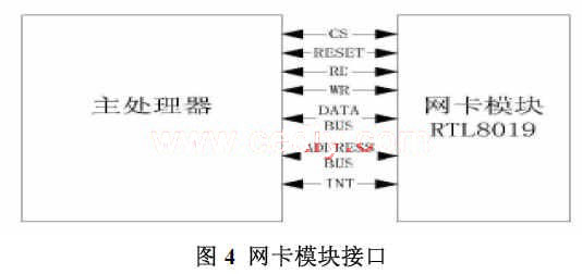

2.2网络模块接口电路
网络安全终端采用 RTL8019AS实现网络模块的物理层。它们之间的通信主要是通过总线和一些控制信号来完成的。由于网卡模块使用的是 Garfield的总线(数据和地址总线 ),所以将网卡模块的低 10根地址线及低 16根数据线与之相应连接。同时由于网卡模块需要有一些控制引脚来实现对网卡模块的控制(如启动、复位、中断、读、写等 ),因此可以使用主处理器的引脚来和这些引脚连接。Garfield的很多引脚可以复用为特殊的控制信号和 GPIO口。所有的 GPIO口都可以通过独立编程来控制它的输入输出方向和输出电平的高低,而且可以将 GPIO引脚设置为中断功能,可以灵活地监测各种类型信号的变化,来实现对网卡模块的监控,其电路图如 4所示。

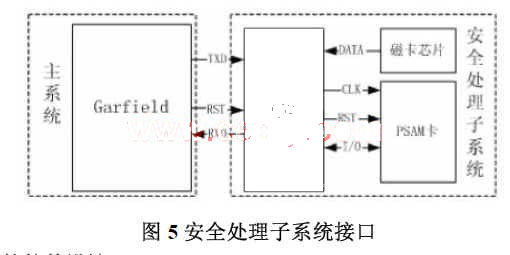

2.3安全处理子系统电路
安全处理子系统主要包含:协处理器 C52,磁卡读卡器和 PSAM卡。安全处理子系统的工作如下:协处理器 C52读取磁卡信息,将信息传递给 PSAM卡进行加密,并将 PSAM卡加密后的信息传递给主系统,安全处理子系统与网络安全终端的集成接口如下图 5所示。

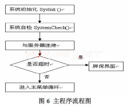

3.4用户主程序
主程序主要为本系统提供应用操作,包含在自定义的 user/ethterminal文件夹中。系统初始化定义在 SysInit()中,对自定义的参数进行初始化,如消息等。由于这里的人机交互模块是自定义的 LCD显示,没有用 minigui等来实现,而采用自定义图形显示函数来实现的键盘采用轮询方式检测,故有一部分设备初始化工作在这里完成。
系统自检:定义在 SystemCheck()中。对安全处理子系统、网络模块、存储模块等进行检测,并在显示器给出相应提示信息。
与监控服务器连接:定义在 SendDevStaToRemCtrl()中。主要用于通过网络来实现本系统的软件管理以及后继版本升级等。
在完成与监控服务器的连接后,网络安全终端 LCD屏上会显示“XX银行”的操作界面,开始等待用户的操作;若操作超时,将进入液晶屏保护程序,否则进入主菜单循环。
