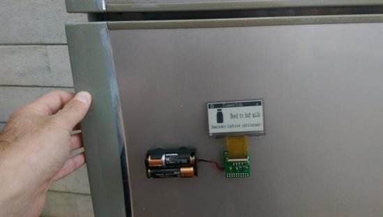

当我开始进行SimpleLink™ Wi-Fi® CC3200无线MCU的电泳显示器(EPD)ti参考设计时,我想到了几种使用实例。然而,随着工作的进行,我的关注点转移到最实际的应用——数字便利贴,可以无线更新,用标准AA电池可以持续多年。因为现在谁还想用钢笔写字?
使用EPD(也称为电子墨水)允许设备利用其低功耗能力与SimpleLink™Wi-Fi® CC3200无线MCU的功能一起使用,将其连接到互联网。

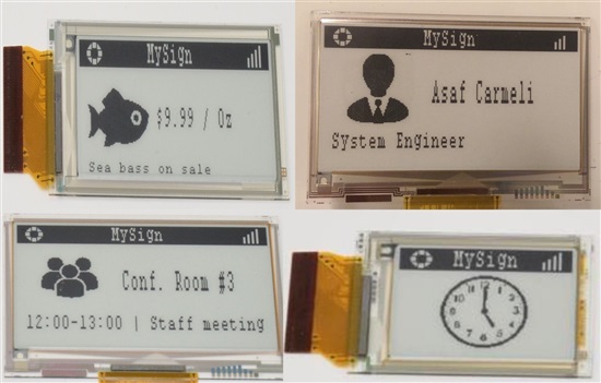

在高层次上,基于CC3200的EPD可以无线地接收标题、描述性文本和图标等信息。该数据通过本地网络或通过云网络远程传输到设备。
EPD显示器还可以以可配置的间隔检查新消息,这对整个电池寿命具有显着影响。这是在AA电池上运行的EPD显示器功耗的示例。
假设轮询周期是每小时一次,并且平均每四个小时发送一次新消息。使用这些参数,电池的预期寿命将超过三年!

该EPD显示器的设计包括便于与便利贴通信的HTTP页面。发送到便利贴的每个消息将在“远程模式”下工作时使用MQTT协议,或者在本地工作时直接使用HTTP消息。
所有消息都包括图标索引、标题文本和正文文本。便利贴共享其当前状态作为响应。设备还可以将内容发送回HTTP页面,允许每个人在多人控制便利贴时立即看到更新。
此外,可以使用单独的消息通过HTTP或MQTT发送自定义图标图形。

EPD可用于各种用例,包括无线电子货架标签、名牌、室内标志和可穿戴显示器。
