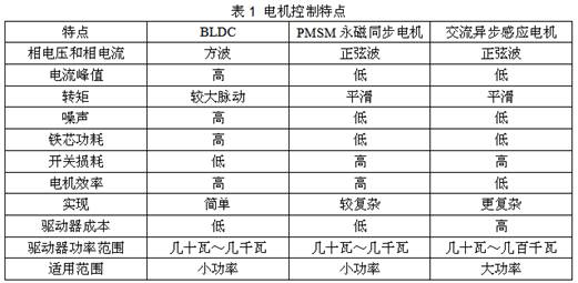

I 180°控制的应用场合及特点 在一些应用场合,要求马达以不同的速度连续的运转,因此要求低成本电机驱动具有调速和节能或者低噪声等特点,例如水泵、空调风机等。类似的这些场合不适合使用变频器驱动的交流异步电机,而适合使用小功率无刷直流电机进行调速。
无刷直流电机分为方波控制(120°控制)的BLDC和正弦波控制(180°控制)的PMSM永磁同步电机。下表是各个电机控制特点比较:

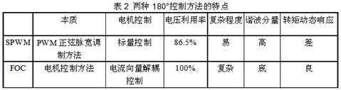

由上表可以看出,在小功率电机范围内,180°马达控制具有噪声低效率高的优点。
永磁同步电机的180°控制有两种方法:第一种直接输入正弦波进行PWM调制然后使用PID进行控制;第二种是矢量控制(field oriented control, FOC),对永磁同步电机转子磁场解耦控制。下表是180°控制的两种方式的特点

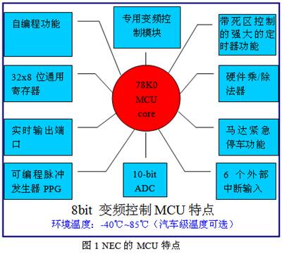

II NEC的8位MCU NEC专门为马达变频控制开发了一系列的8位MCU:78K0/IY2、78K0/IA2、78K0/IB2、uPD78F0712、uPD78F0714、uPD789842和uPD780988等。这类MCU和16位机一样集成了内部的硬件乘法器、功能强大的定时器、多个通用寄存器、快速的指令运行系统、可编程脉冲发生器、独立的变频控制模块。这类专有的硬件功能使得NEC的8位MCU相对其他品牌MCU更适合永磁同步电机的180°矢量控制。
更适合低成本180°矢量控制NEC的8位MCU特有功能:
1. 硬件乘法器能够更快的对矢量控制中的各种变换算法进行运算,从而节省软件运行时间
2. 32个8位(16个16位)通用寄存器特有的 Bank结构使得永磁同步电机的180°矢量控制程序运行效率更高
3. 多达6个外部中断输入,省却硬件捕获单元对速度传感器信号进行分析,降低180°马达矢量控制方案的成本
4. 在线自编程功能,可存储马达设置参数,省却外部EEPROM,节省成本和空间,适合低成本的180°矢量控制
5. 可编程脉冲发生器(PPG),能指定脉冲宽度、脉冲周期,可用于马达频率反馈,简化软件的编程
6. 带2个自由中断专用变频控制模块,2个自由中断可在PWM周期的任意时刻产生中断,可根据用户需要的任意时刻对电流进行采样。
7. 8-bit的可编程死区控制,死区时间范围:0.1us~25.6us
8. 独立外部信号输入,专用于控制PWM高阻态输出,可用于马达的紧急停车。
图1显示了8位变频控制的MCU的特点,表3给对图1中的各个功能给出了说明。
表3 变频控制用的8位MCU特点

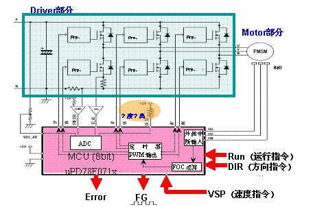

III NEC的电机控制方案 下图是NEC利用上述8位MCU uPD78F071x的特有的功能,开发出一套低成本的180度矢量控制方案HS/DC-8,图2为系统构成。
图2 HS/DC-8系统构成
HS/DC-8正是利用8位MCU的特有的硬件功能来实现180°矢量控制(FOC),通过反馈速度计算出矢量控制的PWM占空比的值,空间矢量PWM(SVPWM)输出驱动功率模块,直接控制电机转矩,电机的转速反馈采用霍尔传感器。
HS/DC-8驱动器适用于额定容量为20W~1KW小功率电机,6~120Hz的电气角频率,永磁磁通0.5Wb以下。
