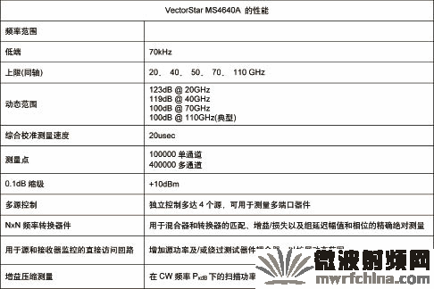

VNA能够测量主动和被动器件及系统的S参数。测量主动器件时,测量在线性增益小型信号器件上进行。测量小型信号放大器时,Anritsu(安立)的线性VectorStar VNA可提供内置功能,全面分析主动器件。表1概列了VectorStar MS4640A系列的性能。

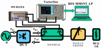

VectorStar非线性系统提供可选被动或主动调谐器。主动调谐器的重要优势在于,能够对被测器件(DUT)提供全范围负载,确保最佳性能。这对于非线***伽玛为 1,以实现最佳性能(图1)。
图 1 非线性VectorStar工作示意图

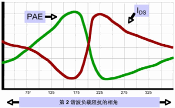

通过在DUT和调谐器之间插入一个超低损耗耦合器,Anritsu/HFE 系统重新定义负载牵引测量。由于VectorStar系统将耦合器定位于DUT旁,因此可实现DUT源和负载阻抗的高精度测量。此外,还提供了同时实时监控阻抗和DUT性能的方法,实现回应即时显示和实时调谐。该方法也避免了需要预先校准的麻烦。
图2 相对谐波负载阻抗的PAE性能典型标绘
