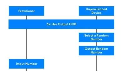

输出带外(Output OOB)
若选择的是输出带外(Output OOB)验证方法,
则未经启动配置设备会选择一个随机数,并通过与其功能兼容的方式输出该数字
。例如,如果未经启动配置设备是一个灯泡,则它能够闪烁指定的次数。如果设备具有LCD屏幕,则可以将随机数显示为多位数值。启动配置设备(Provisioner)的用户需要输入观察到的数字,来验证未经启动配置的设备。
输出带外验证方法的工作流程如图1所示
图1 – 通过输出OOB进行验证
输入随机数后,启动配置设备(Provisioner)生成并检查确认值。
无论采用哪种验证方式,整个验证步骤中的检查确认值(check confirmation value)计算方式都是相同的
,请继续往下看。

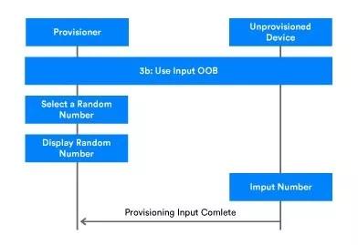

输入带外(Input OOB)
输入带外(Input OOB)验证方法与输出带外(Output OOB)方法类似,
但设备的角色相反
。启动配置设备(Provisioner)生成并显示随机数,然后提示用户采取适当的操作,将随机数输入未经启动配置的设备。
以照明开关为例,用户可以在一定时间内数次按下按钮,以这种形式输入随机数
与输出带外验证(Output OOB)相比,
输入带外(Input OOB)方法需要发送一个附加的启动配置协议PDU
。在完成认证操作之后,未经启动配置的设备向启动配置设备发送一个启动配置输入完成PDU(Provisioning Input Complete PDU),通知其随机数已输入完成。随后进入到执行检查确认值操作的步骤。
图 2 – 通过输入OOB进行验证

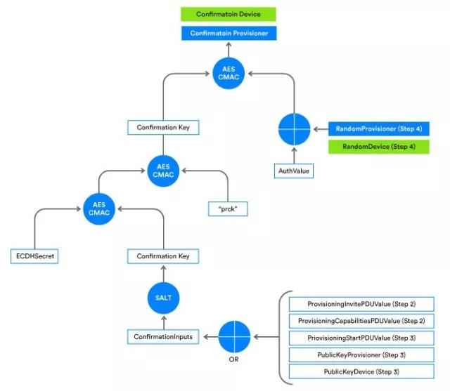

检查确认值(Check Confirmation Value)
无论采用何种验证方法,都会进行确认值生成和检查
。根据蓝牙mesh规格,启动配置设备(Provisioner) 和未经启动配置设备应分别计算确认值。这两个值被称为
ConfirmationProvisioner
和
ConfirmationDevice
。这两个值的计算都使用一系列相同的函数,不同之处仅在于所使用的随机数输入。
蓝牙mesh规格中有两页关于计算过程的内容说明。
确认值生成函数需要8个参数,参数值来自启动配置(Provisioning)过程中的后续步骤
。可参考规格的5.4.2.4认证和5.4.1启动配置PDU部分,了解更多详细信息。(详见:
https://www.bluetooth.com/specifications/mesh-specifications
表1列出了用于确认值生成及其来源的参数。
表1 - 用于确认值计算的参数
让我们来看看用于确认值生成的算法。
图3是一个流程图,其中包括了几轮AES-CMAC和SALT生成
[1]。该流程图对于ConfirmationProvisioner和ConfirmationDevice值均适用。
如果由启动配置设备(Provisioner)执行输入
,则从一个名为RandomProvisioner的值开始(下图中以蓝色表示),并生成ConfirmationProvisioner值。
如果由未经启动配置设备执行输入
,则从一个名为RandomDevice的值开始(下图中以绿色表示),并生成ConfirmationDevice值。
图 3 – 确认值生成图

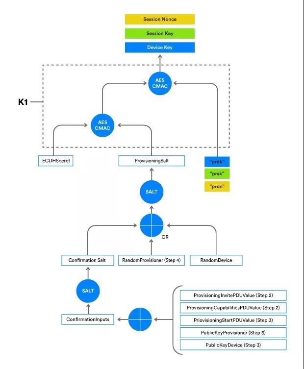

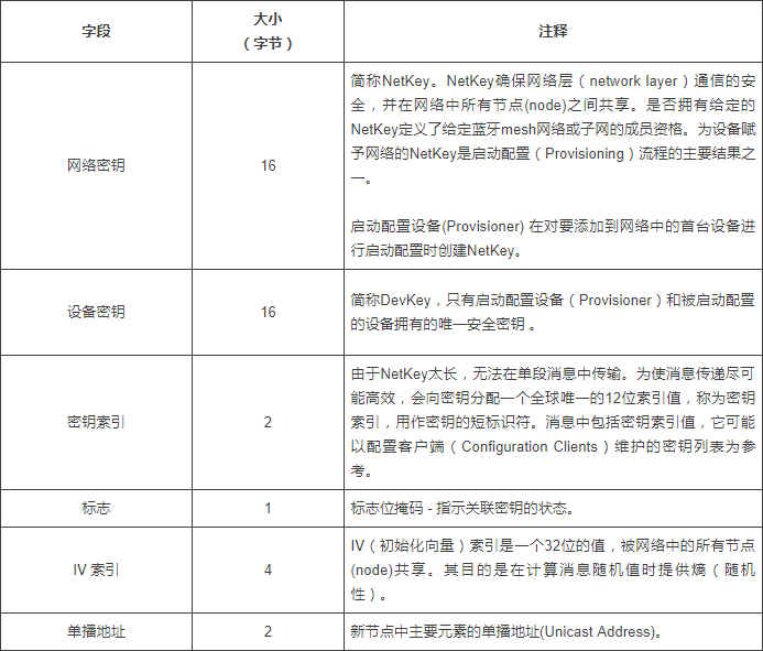

5 启动配置数据分发
认证步骤完成之后,就可以确保在启动配置设备(Provisioner)和未经启动配置设备之间建立的承载层的安全,然后就进入启动配置(Provisioning)过程中最重要的一步:
导出并分发启动配置数据(provisioning data)
。启动配置设备(Provisioner) 负责生成启动配置数据,启动配置数据由多个数据项组成,包括一个称为网络密钥 (NetKey) 的安全密钥。
表2列出了启动配置数据字段
表 2 – 启动配置数据(provisioning data)
为安全地进行启动配置数据分发,启动配置设备(Provisioner)采用AES-CCM
[2],
借助共享的会话密钥(SessionKey)对启动配置数据(provisioning data)进
行加密,
启动配置设备和未经启动配置设备都会进行计算
。 AES-CCM需要三个输入参数:
会话密钥
会话随机数
和
纯文本
。纯文本参数值包含需要被加密的启动配置数据。设备密钥(DevKey)、会话密钥(SessionKey)和会话随机数(SessionNonce)的值通过图5所示的过程导出。
图5 - DevKey / SessionKey / SessionNonce生成过程
从图5可以看出:
如果将prsk(绿色)的输入值代入k1函数中,则会生成SessionKey。这是用于启动配置数据加密的关键。
如果将prsn(黄色)的输入值代入k1函数中,将生成SessionNonce。这是用于启动配置数据加密的随机值。
如果将prdk(蓝色)的输入值代入k1函数,则将生成DevKey。
启动配置设备(Provisioner)和未经启动配置设备都需要生成会话密钥(SessionKey)和会话随机数(SessionNonce)
。当SessionKey和SessionNonce值准备就绪时,启动配置设备将对包含导出启动配置数据的启动配置数据PDU (Provisioning Date PDU) 进行加密,并将其发送至未经启动配置的设备。此处,相同的SessionKey和SessionNonce值也可用来对接收到的数据进行解密。
至此,启动配置流程完成
