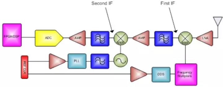

更多数字信号处理的需求推动雷达信号链要尽早向数字化过渡,使得ADC更靠近天线,这进而又会带来若干具挑战性的系统层面难题。为了更深入地讨论这个问题,图1显示了目前典型的X波段雷达系统的高层次概略图。该系统通常使用两个模拟混频级。第一级将脉冲式雷达回波混频至约1 GHz频率,第二级混频至100至200 MHz的中频(IF),以便能够利用200 MSPS或更低的模数转换器对信号进行12位或更高分辨率的采样。
图1. 使用第一和第二中频(IF)的雷达接收机架构示例
在该架构中,频率捷变和脉冲压缩等功能可在模拟域中实现,这可能需要对信号处理进行一些更改和调整,但大体而言,系统功能受限于数字化速率。应当注意,即使以200 MSPS的数据速率进行采样,雷达处理也能向前跨进一大步,但我们正在向新的阶段突破,步子必须再迈大一点,实现全数字化雷达。

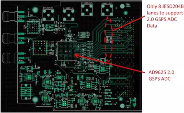

JESD204B数据链路接口优势
若干高速ADC最近已引入JESD204B数据链路,但它对GSPS转换器最有好处,因为LVDS接口已很难满足系统需求。JESD204B是一种高速串行标准,支持利用更少数量的差分互连(FPGA引脚)实现高速ADC与FPGA或其他处理器之间的数据传输。它是一种开销非常低的协议,基于8b10b编码方案,支持高达12.5 Gbps的波特率。
下面以ADI的新型2.0 GSPS、12位转换器AD9625为例来讨论其优势。该转换器的输出数据速率是24 Gbps。假设LVDS数据总线的最高速率是1Gbps,并且忽略数据包装问题,那么将需要24个LVDS对才能支持此接口,硬件布线时,所有对的PCB走线长度都需要匹配。若采用最大波特率为6.25 Gbps的JESD204B,则只需要6条JESD204B链路就能支持此转换器的输出。图2清楚显示了其优势,AD9625与FPGA之间仅需布设8条JESD204B通道即可支持全数据速率2.0 GSPS。
图2. 采用JESD204B的GSPS FPGA夹层卡(FMC) PCB布线
此外,当使用多条JESD204B通道时,PCB走线长度匹配的要求大幅放松,因为标准仅要求通道间对齐精度达到920 ps,各JESD204B通道的路径延迟允许存在较大的差异。JESD204标准的最新“B”版还支持确定性延迟,可以计算离开高速ADC的数据与到达FPGA的数据之间的延迟。如果该延迟时间可以确定,那么就可以在数字后处理中予以补偿,使数据流重新对齐并同步,这是采用GSPS转换器的相控阵和波束成形系统的关键要求。

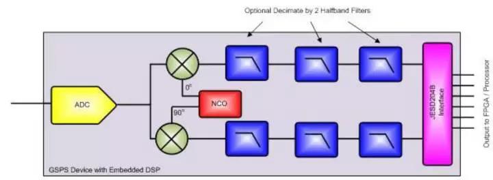

JESD204B对硬件设计师特别有利,但新型高速ADC的最大好处可能是增加了数字信号处理。AD9625等新一代GSPS转换器基于65 nm或更小几何尺寸的CMOS工艺,能够以非常高的数据速率支持各种各样的数字信号处理。近期而言,高速ADC将嵌入运行时可选的数字降频转换器(DDC),如图3所示。

转换器中嵌入的DSP功能
雷达波形带宽因应用不同而有很大差异,例如,某些合成孔径成像雷达波形需要数百MHz的带宽,而跟踪雷达使用的波形带宽可能只有数十MHz或更少。过去,若GSPSADC更靠近天线,则意味着在某些情况下会有大量不需要的带宽被传输到FPGA或处理器。在现代FPGA和高速ADC中,如果不是大部分,也有相当一部分功耗与器件的接口相关,因此,毫无用处地传输大量不需要的带宽会提高系统功耗。在未来的多模式雷达中,动态使能DDC的能力将是一大优势,可减轻FPGA的复杂处理负荷。
图3. 带嵌入式DSP的新型GSPS ADCMS-2670
DDC集数字数控振荡器(NCO)和抽取滤波器于一体,能够在高速ADC的奈奎斯特频段内选择信号带宽和信号位置,仅将需要的适当数据传输给信号处理器件。例如,考虑一个在800 MHz的中频使用30 MHz带宽波形的雷达。如果用一个ADC以2.0 GSPS的采样速率进行12位分辨率的采样,则数据输出带宽将是1000 MHz,远远超过信号带宽,转换器的输出数据速率将达3.0 GB/s。如果利用DDC以16倍的比率抽取数据,则不仅能进一步降低噪声,而且输出数据速率降至625 MB/s以下,这样只需使用一条JESD204B通道就能传输数据。整体系统的功耗需求将因此而大幅降低。由于可根据需要动态配置DDC或予以旁路,新型高速ADC可在不同模式之间切换,以便支持针对功耗和机具进行优化的解决方案,并且帮助实现认知式雷达应用所需的特性集合。
