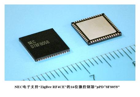

近日,NEC
电子
推出三款满足家电RF遥控国际标准“ZigBee RF4CE”,且在RF发送及接收时的低功耗达到全球最高水平的16位微控制器产品。新产品于即日起开始提供样品。
新产品在56pin、8mm的QFN封装中,集成了低功耗的16位微控制器78K0R-L及低功耗RF发送接收
电路
,根据闪存容量大小不同分为64KB“µPD78F8056”、96KB“µPD78F8057”及128KB“µPD78F8058”三款产品。

新产品样品,以集成128KB闪存、8KBRAM的“µPD78F8058”为例,价格为500日元/个。预计2010年上半期开始量产,2011年该三款产品的产量预计将达120万个/月。
此外,NEC电子及合作伙伴即日起开始提供RF4CE软件开发套件、RF4CE库、微控制器软件开发环境、评价板。
电视、机顶盒、蓝光播放器等家用影音设备的多功能技术日新月异,各厂商也在探索采用RF遥控器代替以往的红外线遥控器。RF遥控器利用电视等影音设备与遥控器之间通信的无指向性电波,以及可自双向通信的家电设备的应答及信号实现通信。此外,利用加密技术基础上,集成安全保障功能,可以向用户提供用户认证及信息隐藏等新功能,成为新的亮点。
NEC电子从2004年开始提供ZigBee通信相关解决方案。为应对RF遥控标准“ZigBee RF4CE”发布之后市场对RF遥控越来越多的需求,NEC电子开发了将RF无线通信电路一体化封装的低功耗新产品。

新产品的主要特征有:
世界最高水平的低功耗技术
超低功耗16位78K0R-L及超省电RF电路的组合,实现了接收时18mA,发送时19mA的世界一流低功耗技术。此外,将以往外置的RF电路内置,可减少器件数及封装面积。
(2)1.8V的电压下即可完成闪存读写、删除功能
内置专用升压电路,使闪存读写时所需电压低至1.8V,从而有效利用2节干电池的电量,有助于延长系统工作时间。
(3)提供充足的开发环境
RF4CE软件开发套件、RF4CE资料库、微控制器开发环境以及已取得“电波法技术标准资格证明”(日本)的评价板。因此,整机厂商可在短时间内轻松开发出系统。
NEC电子继推出该新产品后,将针对以RF遥控为主的数字影音设备及家电的RF无线通信领域不断扩充产品线,积极展开营销活动。
新产品的主要规格请参考附件内容。
