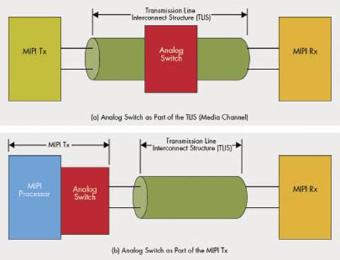

那么,模拟开关是如何适用于MIPI架构的呢?模拟开关可被视为一个媒体通道,作为传输线互连结构(TLIS)的一部分(图1A),或MIPI发射器的一部分(图1B)。实际中,两者是一回事,但从模拟开关互操作性的角度来看,最好视之为TLIS的一部分,以准确确定其S参数特性。因为若把它视为发射器的一部分,则需进行D-PHY发射器一致性测试以确保互操作性。
图1A 模拟开关作为TLIS(媒体通道)的一部分
图1B 模拟开关作为MIPI系统的一部分

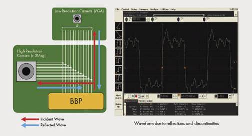

图2所示为一个传统的旧有的双相机“共享”并行总线架构(高分辨率和低分辨率)及其入射波响应。当信号在处理器和相机模块之间传输时,波形不连续。而上升或下降边缘的任何不连续都将导致无法满足MIPI互操作性规范的要求。
图2 双相机的总线共享架构
通过驱动2个同时被供电和端接的MIPI接收端子板(RTB),可以轻松实现图2所示的双相机环境的验证。对于这种架构,当系统从低功率(LP)模式向高速(HS)流量模式转换时,反射将导致边缘速率的下降。当处于HS模式时,差分信号的振幅和边缘速率也出现下降,因此致使眼图关闭。如果两个RTB中有一个关断或未端接,这种下降还会更严重,使眼图进一步关闭。

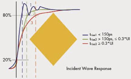

MIPI规范使用0.3*UI作为互操作性的标准,这样一来,都希望自己的系统运行速度越快,开关CON/COFF 特性就变得越关键,这是由于该参数会影响到边缘速率,从而影响到0.3*UI标准。即使不满足0.3*UI标准,也不意味着开关的插入会导致系统故障或互操作性测试不合格。开关的RON影响着发射器和接收器之间的电压降,所以在插入模拟开关时需要满足接收器(Rx)灵敏度阈值。但在一般情况下,这往往被忽略,因为通过开关驱动的电流很小,电压降通常在10mV或以下(电压摆幅<5%)。图3中,波形1强调过快边缘上升速率或过短边缘上升时间(<150psec)的潜在影响;波形2为最佳情况,边缘速率<0.3*UI ;波形3显示了过长边缘上升时间可能导致边缘速率超出MIPI规范。不过,应该注意的是,即使波形3的边缘速率可能不符合D PHY MIPI互操作性规范的推荐数值,系统仍然能够全面工作,并满足“眼”图要求。实际的手机PCB设计中,原型建立即是最终的互操作“一致性”测试。很多时候,环境会产生较大的影响,因此,好的PCB设计(通孔、连接器和适当的差分阻抗)、正确地选择器件和布局是最重要的。

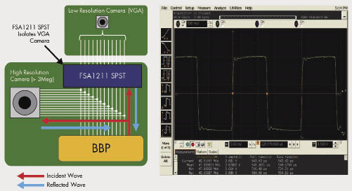

那么,如何把相机模块OR'ing的旧有并行总线架构转换为带双相机(或双LCD)的更稳健可靠的系统呢(见图2)?第一个选择是插入一个相机隔离开关,如FSA1211。
图 4展示了一个双相机应用中的SPST 模拟开关(FSA1211)并行架构的入射波响应,其通过对桩线(stubs)和不连续性的隔离来减少反射,从而提高系统性能。在本例中,高速下低分辨率相机及其电容将被隔离,高分辨率相机传输。若低分辨率相机通过SPST开关启用,鉴于低分辨率相机的处理速度,高分辨率相机的桩线的影响极小。从示波器的描迹可看出,当向高分辨率相机发射时,波形不连续和振铃现象已几乎消除。

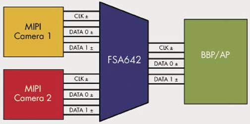

确保串行架构相机模块(见图5)之间完全隔离的一种更好更先进的方法是使用SPDT模拟开关(比如FSA642)。对于高分辨率双相机应用,这种方案尤其值得推荐。模拟开关任何一条路径的启用都是由相机模块/处理器软件堆栈来决定的,然后使用GPIO(通用输入输出)来触发多路复用器。它还可专门配置为双相机或LCD多路复用单个MIPI端口处理器时钟及双数据通道架构。例如,当用户打开手机翻盖或滑盖时,外部小尺寸AMOLED显示屏关断,主显示屏激活,显示应用图标。这种模拟开关具有双向特性,还可以用来实现单个相机或显示屏与双处理器之间的多路复用。
图5 采用了SPDT多路复用开关的双相机应用
通过对非传输相机路径的隔离,系统在LP和HS流量模式之间转换时,上升和下降边缘速率不再因反射而下降,眼图保持打开。这种架构也适用于双显示屏应用。
