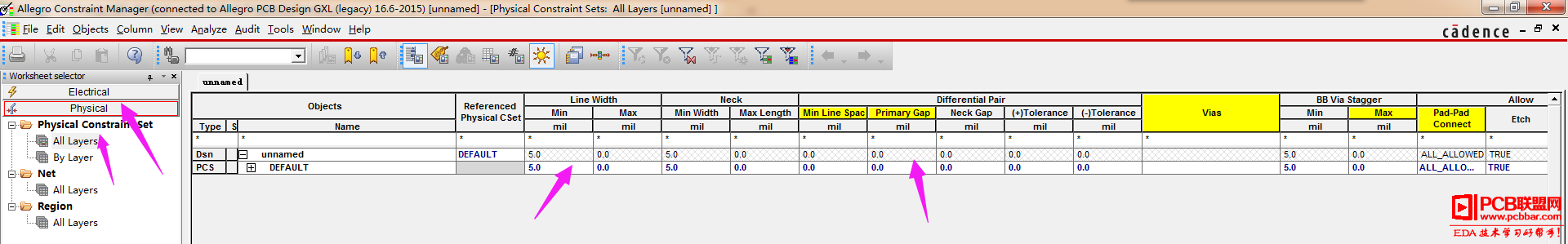

如何给差分赋予100欧姆的阻抗?
我想给差分赋予100欧姆的阻抗的规则怎么就没有呢
回帖(2)
高敏兰
2019-7-22 10:24:24
截图显示的是间距规则,间距规则是指差分信号与其它信号的间距,你要设置100欧姆的的阻抗规则,是在物理规则里面进行设置的,如下图所示
line width是指差分线宽、Primary Gap是指差分间距
