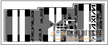

图1所示为测量裸片级封装(UCSP™) MAX2648 S参数的固件
图1. 固件的PCB

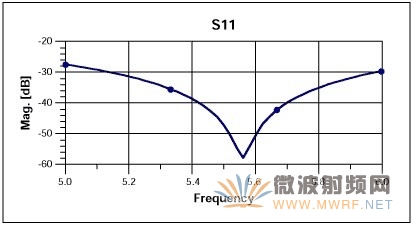

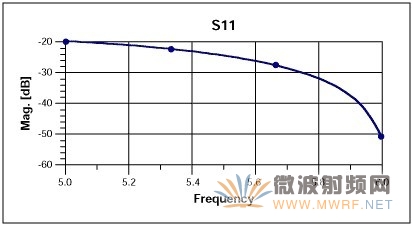

注意通常用微带线实现电路板边缘的同轴连接器到DUT之间的RF信号传输。低损耗、宽带同轴电缆用于连结固件电路板与网络分析仪。固件的微带线与信号源和负载相匹配,这里假定为50Ω。业界印刷电路板制造商提供的传输线阻抗误差通常为±10%。因此,特征阻抗通常在45Ω至55Ω之间。而微带线的阻抗误差很有限,因此采用合适的微带线长度就非常重要。用ADS测量50Ω反射的两个仿真结果如图2、图3所示。图中以45Ω作为特征阻抗,对两种不同的传输线长度进行了仿真。
图2. 传输线长为1170mil,特征阻抗为45Ω的50Ω反射测量结果
图3. 传输线长为630mil,特征阻抗为45Ω的50Ω反射测量结果

阻抗失配引起的反射测量误差可以通过选择适当的传输线长度而降至最小。通过设计包括额外传输线的测试固件电路板作为测量器件S参数的辅助手段,这些额外的传输线提供了一条传输路径和一条校准用的短路反射路径。
